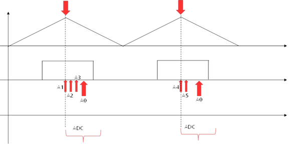

我们希望交错进行 ADC 采集、在同一块 A 的不同 ADC 之间
图片如下所示–我们能否在微控制器上实现这一点? 我们是否需要任何特殊设置?
请您能给出建议/示例吗?
谢谢你
BR
卡洛
    卡洛、
    每个 SOC 可配置为响应不同的触发器、因此实现这一目标的最直接方法是从多个彼此同步运行的 EPWM 生成多个触发器。
    如果触发源不足且转换点之间的时序关系相对较近(< 2.5us)、则可以使用单个源触发给定周期的 SOC 组、同时使用 SOC ACQPS 设置微调其相对转换点。
