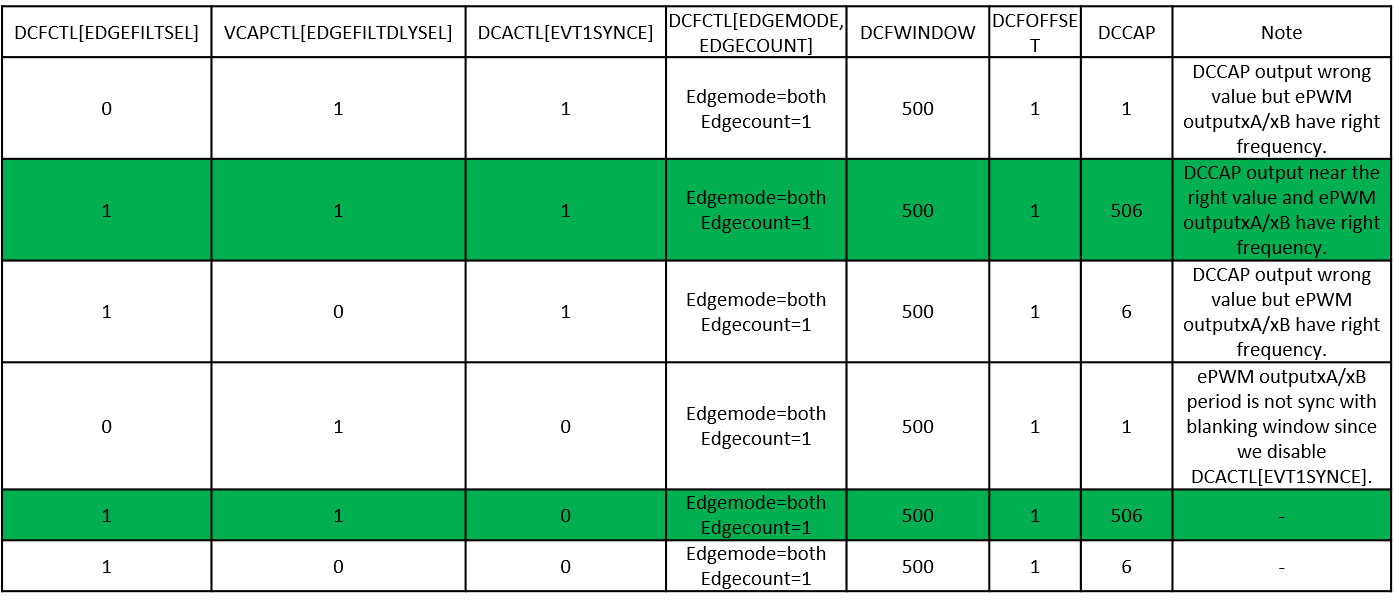

问题:DCCAP 无法捕获正确的 PWM 周期。
背景:
(1)当我配置 DCFCTL[EDGEFILT]= 1时、DCCAP 可以捕获正确的周期值。 但是、PWM 可以与 DCEVTFILT 正确同步。
(2) 当我配置 DCFCTL[EDGEFILT]= 0时、DCCAP 可以捕获正确的周期值。 PWM 可以与 DCEVTFILT 正确同步。
(3)我配置 CMPSS、XBAR、ePWM 直流子模块、它们应生成如下所示的波形。
    背景补编:
    I 设定同步信号周期(DCAEVT1.SYNC) 200kHz
    (1) DCFCTL[EDGEFILT]= 1、表达式中显示的 ePWM.DCCAP 为497~500 (正确)。
    (2) DCFCTL[EDGEFILT]= 0、表达式中显示的 ePWM.DCCAP 为1 (错误)。

    另一个问题:
    (1)在我的测试中、为什么只有 DCFCTL[EDGEFILTSEL]=1和 VCAPCTL[EDGEFILTDLYSEL]=1能够捕获几乎正确的值?
    为什么必须设置 VCAPCTL[EDGEFILTDLYSEL]?
    (2)如何向客户解释6个时钟误差? 因为正确的值应为500、但捕获值为506。
    非常感谢!
    -Minghan
    后接地补电:
    出于测试目的、我禁用延迟块(通过 VCAPCTL[EDGEFILTDLYSEL]=1进行初始化)、以便它不会向边沿滤波器块选择的边沿添加任何延迟。 (VCAPCTL[VDELAYDIV]=000、HWVDELVAL = SWVDELVA=0、如 TRM 中所示)。
    [报价用户="Minghan Dong"]如何向客户解释6个时钟错误? 因为正确的值应为500、但捕获值为506。
    Minghan、
    实际上、您似乎已经找到了一种模式、该模式在某种程度上是我们的消隐窗口 eratta 的权变措施。
    EDGEFILTDLYSEL = 1似乎允许不将消隐窗口问题插入逻辑中。 我不知道为什么这实际上起作用。
    对于506 (额外6)、实际上有一个解释。 因此、您的信号会经过、可能是 GPIO 输入、输入 XBAR、ePWM XBAR、最后是延迟块。 每个 XBAR 都增加了一个1-2周期延迟。 额外的6是由信号链中的延迟引起的。
    NIMA
