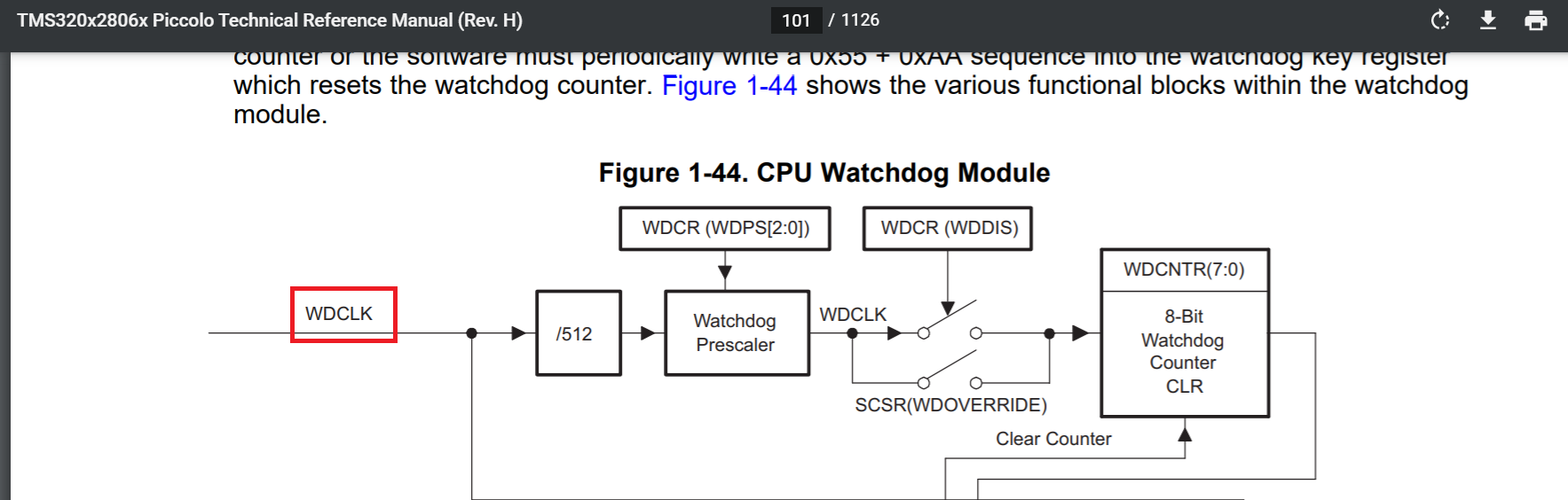

在 TRM (SPRUH18H)的图1-44中。
下图中红色的 WDLCK 应该是 OSCCLK 还是不是 OSCCLK?
看门狗预分频器之后还有另一个 WDCLK、这让人感到困惑。
你有什么意见吗?

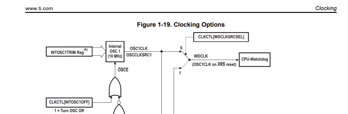

    是的、这是 OSCCLKSRC1 (复位时的默认值)或 OSCCLKSRC2 (客户必须向  CLKCTL 寄存器中的 WDCLKSRCSEL 写入1。   这可以在 TRM 的上一个图1-19中看到。

    尊敬的 Matt:
    为什么我们不只使用 OSCCLK 来替换图1-44和图1-19中的 WDCLK?
    是否有任何疑虑?
    黄维恩
    韦恩、
    如果我们可以更改、我们应该将图1-44中预分频器之后的第二个 WDCLK 替换为客户的点(使用 WDCLK_PS 或其他内容)。  我认为进入块的 WDCLK 项是正确的、因为它可以是 OSC1或 OSC2SRC、具体取决于多路复用器。
    我可以研究解决这个问题、这个数字可能在许多 Piccolo 类 TRMS 中出现。
