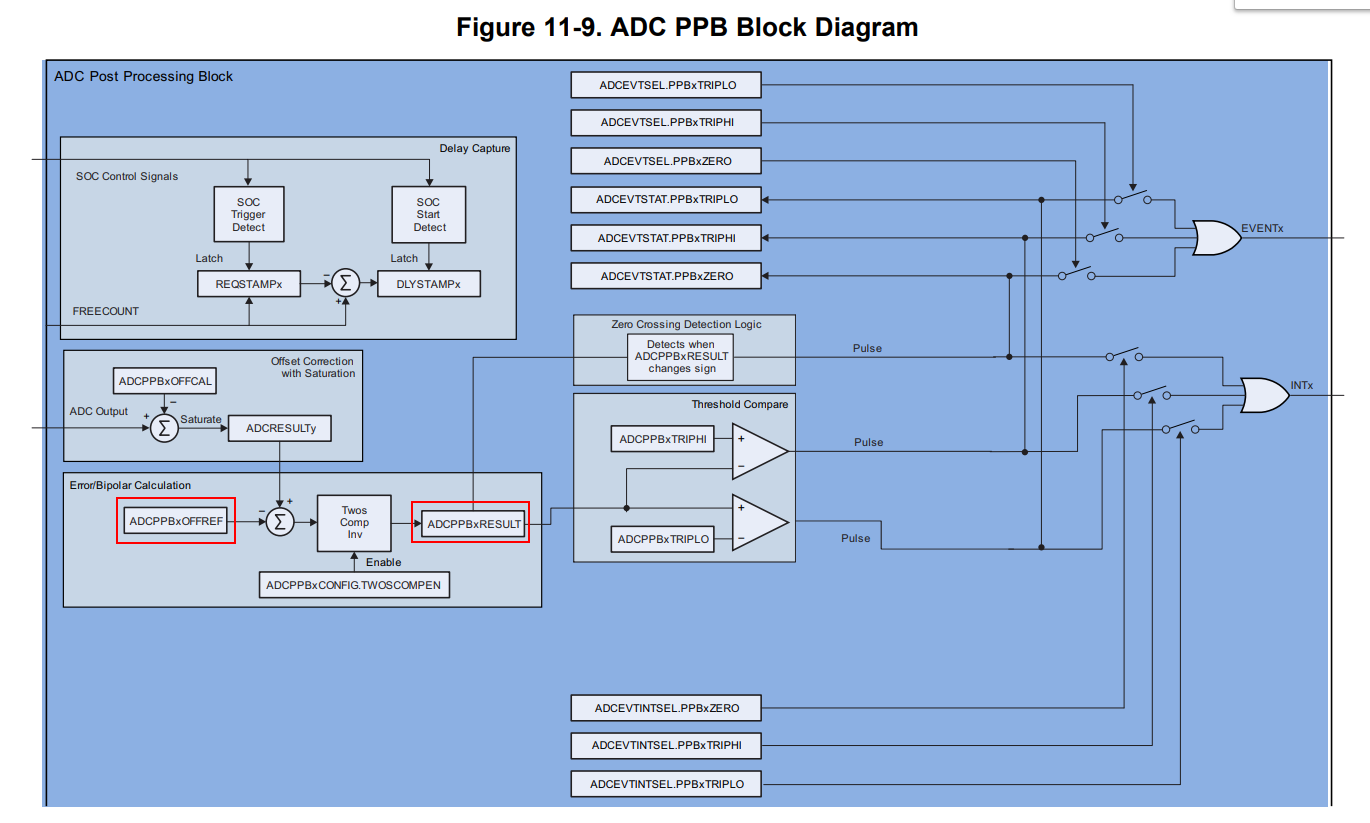

我尝试使用 ADC PPB 进行过零检测。 我已使用 ADC_PPB_LIMits 代码作为参考。 通过对代码进行一些更改,我尝试观察 ISR 是否在过零后被调用。 因此在我的代码中,我已配置相应的寄存器来设置 ADC 过零检测标志。 然而、尽管 在从值为0至1伏的函数发生器提供正弦信号后进行了正确的 ADC 转换(正如我在表达式窗口中看到的那样)、但不会发生过零。 在我的代码中,我在 ADC_ppb_ISR 中设置了一个名为 toggle_count 的变量,该变量应在每次过零时计数,但不会发生。 请建议。 我随附了修改后的代码供您参考。   e2e.ti.com/.../doubt.txt

    您需要设置 OFFREF、以便 PPB 知道信号中的交叉点位置。
    如果您的信号为0至1V 且 VREFHI 为3.0V、则交叉点通常会被视为0.5V、因此(0.5V/3V)*4096 = 683 LSB、因此您应该向 PPB 逻辑块的 OFFREF 写入683。
    写入 OFFREF 的结果应该是您的 ADCPPBxRESULT 现在将是有符号的、过零将能够检测它何时超过0 (实际上对应于代码683 = 0.5V)。
