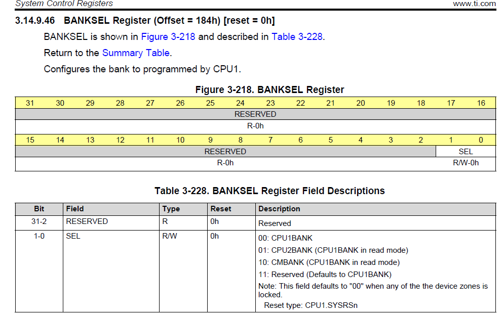

    您好、Vamsi、
    感谢您的回答。
    我对答案2有疑问。
    BANKSEL 寄存器可由 CPU1写入 CPU2和 CM。 没错吗? 如果没有、 那么 Banksel 寄存器角色是什么?
    请检查一下...
    Downey Kim。
    您好、Downey、
    BANKSEL 功能用于出厂编程、但由于某些技术问题、我们不打算支持此功能、并在下一版文档中删除此寄存器定义。
    您计划如何使用 BANKSEL 功能?
    Vivek Singh
    您好、Vivek、
    感谢您的信息。
    我们希望通过 CPU1写入 CPU2和 CM 的闪存。  可以使用 BANKSEL 寄存器吗?
    如果如您所说、BANKSEL 函数会被删除、没有其他方法?
    Downey Kim。
    道尼
    很抱歉、我们的文档造成了混淆。
    BANKSEL 在用户界面中不起作用。  它用于在特定运行条件下测试闪存故障模式。  它不用于用户目的。
    如 http://www.ti.com/lit/an/spraco7/spraco7.pdf 中所述、要从 CPU1对 CPU2组和 CM 组进行编程、可通过 CPU1流式传输应用程序、然后加载到 CPU2和 CM 存储器。
