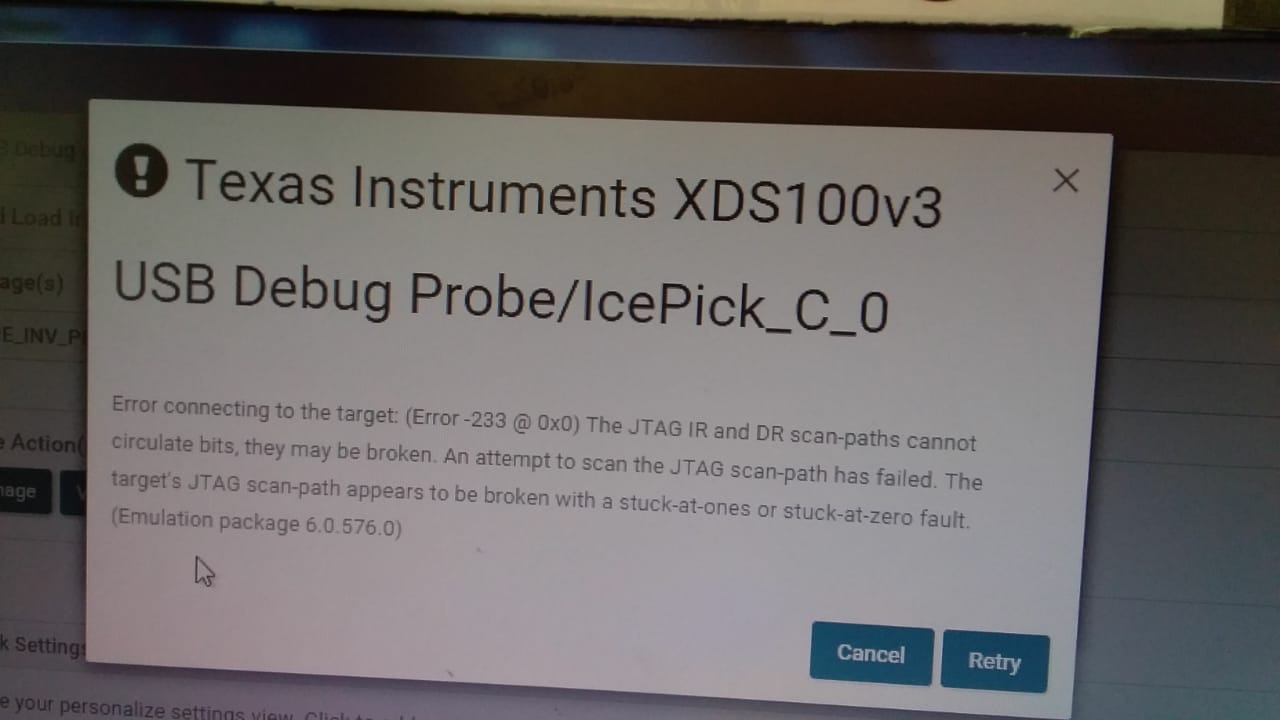

我们在 DSP 电路板上一直面临一个问题。 使用的 uC 是 TMS320F28377S、使用的调试器是 XDS 100v3、我们使用的是 Code Composer Studio 7.2.0和 UNIFLASH。 连接器上的 JTAG 引脚直接连接到控制器的相应引脚,硬件已按照数据表的建议设计。我们设计了总共18块电路板,其中5块电路板上的电路板面临以下问题,如下图所示。 重新编程时会发生这种情况  (我们得到错误-233)。 请提出一些解决方案,优先解决此问题。 请在下面找到错误图像。 谢谢你。

    1) 1)您使用的引导模式是什么? 请尝试等待引导模式。  查看您是否在应用中使用 JTAG 引脚。 在这种情况下、您需要使器件保持等待引导模式、以便 JTAG 引脚在上电后可用。
    2) 2)即使不是直接相关、我建议您对 32位 Windows 系统使用 CCSv8.3.1、对64位 Windows 系统使用 CCSv9.x 或更高版本。  如 https://e2e.ti.com/support/microcontrollers/c2000/f/171/t/729543?-FAQ-Product-Change-Notice-PCN-20180523001-1-for-TMS320F2837x-and-TMS320F2807x-devices 中所述、切换到这些 CCS 版本非常重要
    此外、请更新 到 UniFlash v4.6 (对于32位窗口)或 UniFlashV5.3.1或更高版本(对于64位窗口)。
