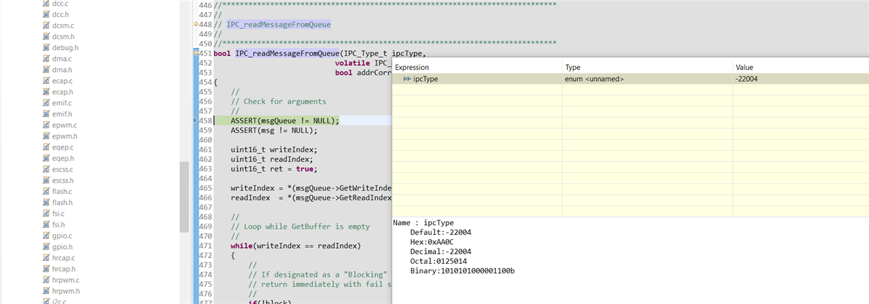

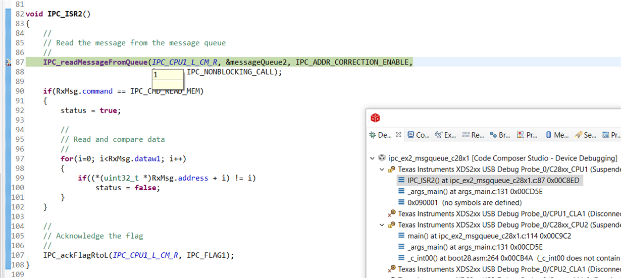

    在 ISR 例程中运行 IPC_readMessageFromQueue()时遇到另一个问题。 在进入函数之前、传递到函数的参数看起来不错、例如 IPC_CPU1_L_CM_R 和 messageQueue2.GetBuffer。 GetBuffer 的地址位于 IPC 消息缓冲区 CMTOCPURAM 0x038000的正确地址。 请参阅随附的图片:
    一旦我进入 IPC_readMessageFromQueue(),参数的值/地址就会变得混乱。 例如 IPC_CPU1_L_CM_R 变为-22004、messageQueue2.GetBuffer 的地址变为0x00。
    您是否知道导致这种情况的原因? 谢谢。

    是的。 注意到 C28内核需要 __interrupt void 关键字,但 Cortex 内核不需要。
