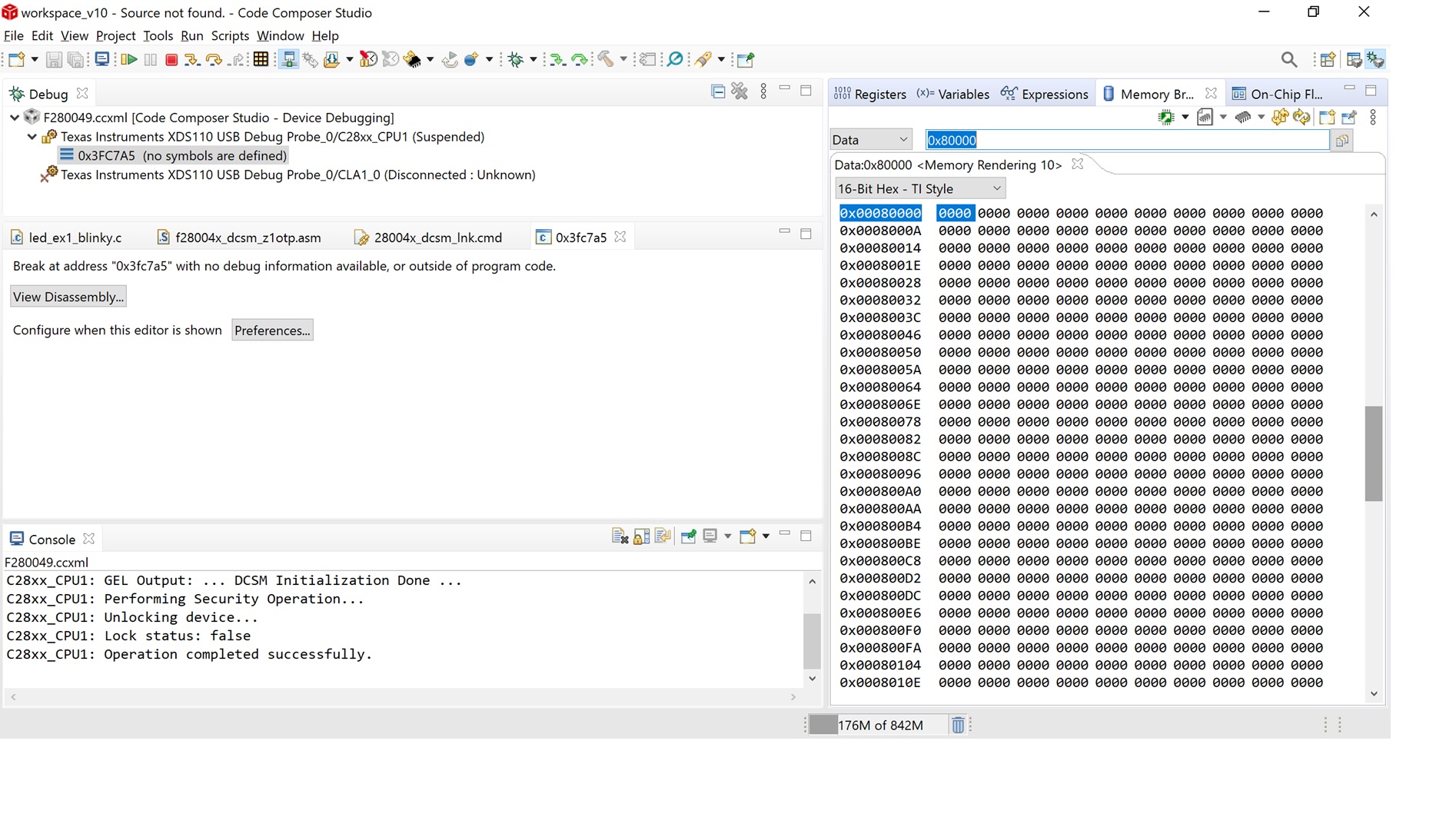

我的客户有两个280041器件、经过编程后、似乎被阻止异常。  我们检查 OTP 值、所有值都保持原始默认值。 但是、闪存值全部为0。 无论我们单击"erase""blank check"或"program"、CCS 操作都将失败并报告错误"yeust halt "。 现在、我们只能连接器件、但无法执行任何其他操作。 我们无法解释为什么设备会发生这种行为、以及如何恢复正常?
    这是被阻止器件的 OTP 捕获、所有内容看起来都是原始默认值。
    Terry、
    您能否也显示用户 OTP 的快照。 如果闪存 ECC 状态已设置,您是否还检查了该状态?
    Vivek Singh
    你(们)好、Vivek
    我在上述帖子中更新了用户 OTP 快照。 如何检查闪存 ECC 状态? 是否有任何操作方法可以使器件恢复正常?
