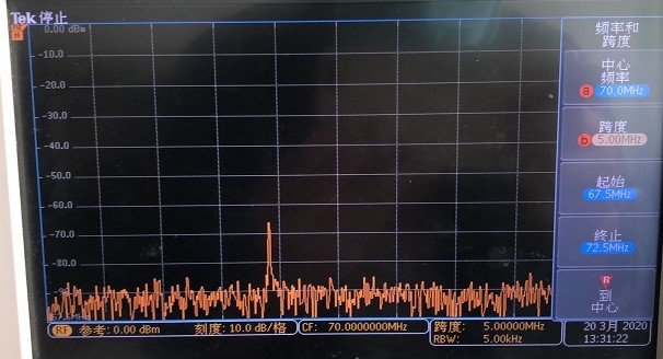

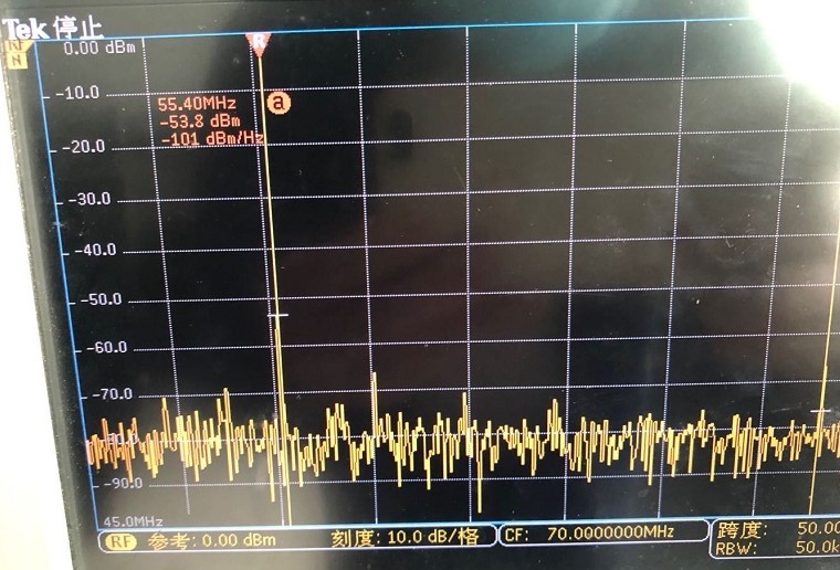

最近、当我们测试28031PAQG 产品的 EMC 时、我们发现在 GB18655传导干扰电流测试项目中、55MHz 和72Mhz 频率点超出了标准。 在定位时、只有 DSP 上电、但这两个频率点的信号仍然很高。 随后使用光谱仪直接扫描并确认它们是从 DSP 发送的、光谱仪的数据与当前方法的数据频率点一致。 在 DSP 复位状态下、尽管辐射强度和带宽有所降低、但仍然存在过标准频率点。 请参阅下图、了解标准频率点上最强的位置和光谱仪的数据、
我们想知道 DSP 中是否有工作频率与这两个频率点相关的模块(类似于或可分割)、或者是否可以更改相应的频率或避免其他方法、以帮助我们进行整流。
    您是否能够提供有关此测试具体如何完成的更多详细信息? 您可以与我私下分享任何照片/视频。
    通过“光谱仪”,我假设您所指的是连接到频谱分析仪的近场探头。 请尝试以下实验:关闭闪存并从 RAM 运行一些代码、然后重复测量。
