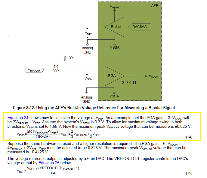

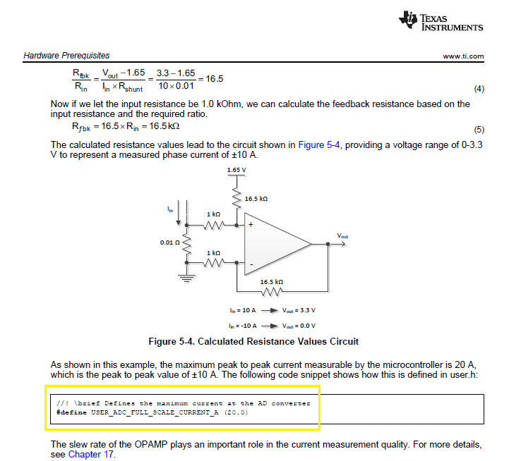

请参阅以下 TI 文档图、其中涉及外部电流监控器与使用内部 PGA。
使用8.6.2.3第356-357页中的示例 SPRUHJ1H–2013年1月–2019年6月修订版中的图8-12和第230页中的图5-4:
A1: PGA 输出模拟信号似乎过零(移除了 R19、R22、R25)、J5引脚45、46、 48已断开连接。
A2:为 R26选择0r、R27 PGA_GND、因为(对于 x3增益、Rgnd=10k)图 8-12.
请详细说明 A2如何根据显示 x3增益的公式(黄色框)将 PGA 输出设置为中心1.65v?
公式(黄色框)图 8-12显示2*VBIPOLAR (+/-0.820mv)+ Vref (1.65v)= Adcin (3V3)。

4、如果 PGA 以1.65v 为中心、为什么 PGA 似乎从未触发 CCMPSS DAC 滤波器故障采样阈值?
然而、外部中心(1.65V)电流监控器可轻松应用于模拟子系统(TRM:图12-4) GX_ADCAB、GxADCC。
5. TI 是否曾使用 LauchXLx-49C 对外部电流监控器进行过测试、以验证 DAC 滤波器和换算系数公式是否按预期工作?

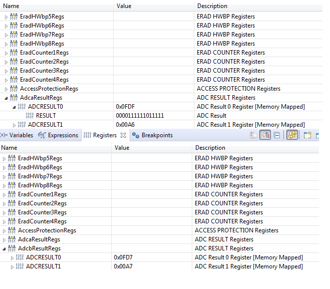

    在每个 PGA_IN 上具有1.65v 的偏置电压时、增益(x3)计数为 ADCA=4063、ADCB=4055、ADCC=4059。 这不是靠近1.65v 中心(2048)的地方、DAC 输入偏置应设置 PGA_OUT 中心(1.65v)、而不是3.3292vdc (-21A)、因为它是为 SDK FOC 配置的。 此外、通道偏移也有点不均匀、因为 HAL_OFFSET 计算永远挂起时无法运行、这似乎是从调用 Sys_CtlDelay()开始的。
    也就是说、USER_ADC_FULL_SCALE_CURRENT_A 未设置 ADC 峰值(42.843A)、每个通道的偏移为-21A。 偏移被视为源自中间电源+1.65v (2048)的 ADC +/-计数、由方程式24 SPRUHJ1H–2013年1月–2019年6月修订。 0.820mV 是分流器 CM 差分电压、而不是 PGA_IN 的1.65V 输入偏置电压。
    因此、INA240A1具有偶数5m 分流器(32A FS)、使用外部 DACa=1.65v 来实现 REF1/2、这证明了 SDK 用户电流比例因子在设计上是无效的。 这就是为什么 INA240 Set MID SUPPLY 1.65v 不能与 SDK 配合使用、也不能与任何设置 MID 电源 1.65v 输出的外部差分放大器配合使用、因为它设置了 PGA 的 x12或 x3增益不能实现的正确中心。 PGA 输出低于任何固定的 ADC 中心、其中仅有利于 boostXL-drv8320rs、没有客户设置适当的1.65v 中心 ADC 阈值的直流逆变器! 看起来 BoostXL 从未通过 PGA 的前端电流监控器触发 CMPSS DCAA/B 或 ePWM 三脚、7、8、9、并且从未发生过 OC 情况。 这对于 INA240来说是不可能的、因为 INA240很容易触发 CMPSSx 中的故障以实现适当的直流逆变器保护。
    PGA_IN 增益(x3) 1.65v 和 PGA_OUT 电源轨3V3:

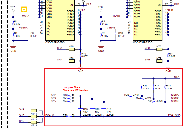

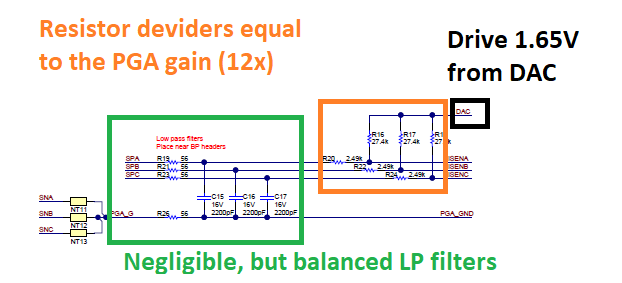

    再次不清楚 A2是什么、但 PGA 在增益为12时以1.65为中心。 这是通过将 DAC 值设置为1.65并使用分压器(除以12或大约0.137V)来完成的、这样、PGA 放大后的信号再次以1.65为中心。 如果您希望更改以使用其他增益设置、请相应地修改分压器。

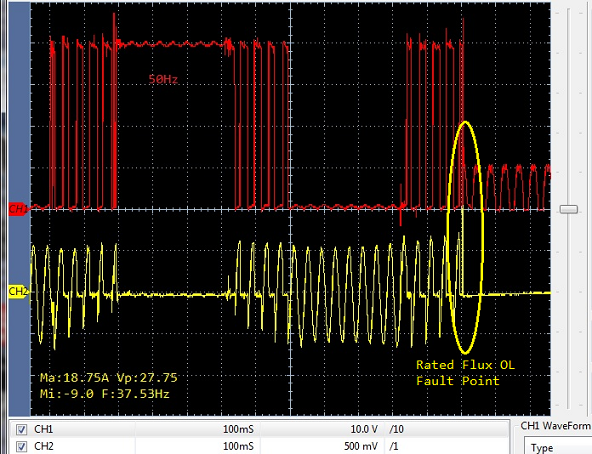

    然而、在(x3)时、它应该会产生单位增益、正如 ADC 缓冲器数据表所宣称的那样、但是生成了上面显示的 ADC 寄存器计数。 问题似乎是 PGA_OUT 可能以1.65v 为中心、但输出不是交流电。 反相输入(-IN)具有反馈增益 x12 (Rout 27k)、Rgnd (2.5k)连接到 R27。 因此,PGA_OUT 信号仅位于>1.65v 正方向上,不会产生交流信号。 如 SPRUHJ1H 所述、INA240为 SDK (FIC)生成交流波、TI 的一些机构错过了这个问题。 它解释了为什么 boostxl-drv8320rs 在 FW 磁场减弱期间被着火、负电流注入定子的气隙中。 由于 PGA 未报告负电流、因此 FW 模式不会使电机加速、而是使直流电源在每次启用时都要花费一些时间。 对于所有定制和 TI 电机控制设计、正弦电流波形和 ePWM 模块驱动输出的适当 CMPSSx 关断是必不可少的。
    CH2:INA240交流电流波形、请向我们展示(POST)在 EST_OL 之前从 PGA_OUT 捕获的相同电流斜升。

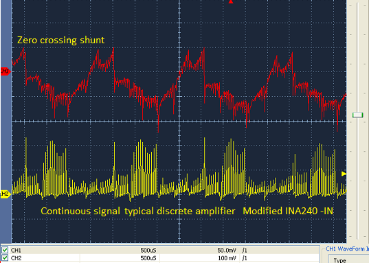

    缩放因子已更改以反映我们的定制硬件、如果 INA240无法与 SDK 或 LaunchXL 配合使用或不能与 SDK 或 LaunchXL 配合使用、则 LaunchPad 程序的整个点似乎会丢失、您可以自行选择它们、它们都将失败。 我说、由于 EK-TM4c1294XL 可与这款直流逆变器配合使用、因此在 TS 运行2周后会产生沉重的心痛、INA240输出现在以1.65v 为中心、以匹配 PGA_IN 偏置、当然会绕过 PGA。 最后的努力是使用 DACA 将 INA Vref 中心降低到1.65v 以下、但没有任何影响。

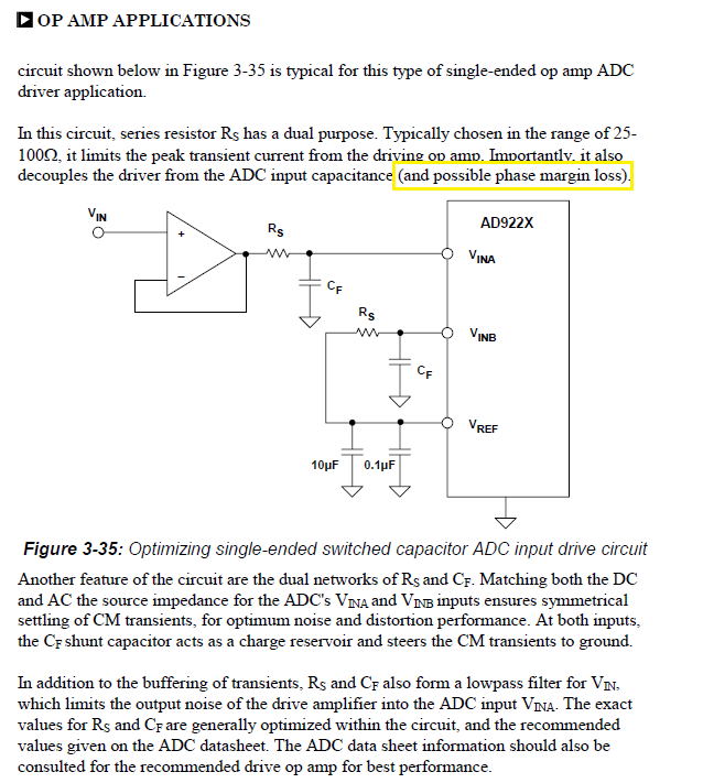

    我们尝试使用 PGA 增益(x3)作为单位缓冲器、如图8-12和 x49c 数据表中所示。 CCS 调试结果发布在上面、但 ADC 缓冲器的想法是偏移相位裕度、阻抗与模拟源 Rs 匹配、如下所示。 为什么即使在 R27/R27被移除或保留在1.65v 输入的输出计数轨3V 位置时、这也不起作用? 要使该缓冲器与 PGA 配合使用、必须采取哪些措施?

    这就是当(-IN)连接到(Rgnd=10k)时 INA240输出的外观、正如 PGA_GND 通过 R27/26 0r 连接到(Rgnd=2.5k)时的外观。 当然、CH2代表梯形电流波、但重点是信号在该差分放大器配置中大多为正。 似乎 PGA_OUT 生成1/2波并剥离波形的下半部分、如 CH2下方所示。

    如果使用 PGA、我希望您设计的逆变器反馈与 BOOSTXL-DRV8320RS 中的设计类似。 使用小电流分流器、使用 PGA 放大该信号并使用 ADC 进行检测。 如果您希望使用 INA240、我希望您不要使用 PGA、因为您的系统中已经有放大器。

    有趣的是、您尝试使用什么电路来使用 PGA 实现阻抗匹配? PGA 确实会缓冲来自 ADC 采样保持电容器的信号、从而改善采样误差。

    [引用 USER="Cody Watkins">有趣的是、您尝试使用什么电路来使用 PGA 实现阻抗匹配? PGA 确实会缓冲来自 ADC 采样保持电容器的信号、从而改善采样误差。[/引述]
    您是否没有注意过上述彩色说明、建议使用 TRM 概述的 PGA CAN 缓冲 ADC 输入? 上面连接的单放大器电路是用于阻抗匹配目的的 ADC 的典型前端缓冲器。 然而、PGA 无法配置为缓冲中 VDDA 输入信号、它声称可以这样做吗? 您是否知道 PGA 的头两个器件版本中有勘误表? PGA:不支持输出滤波器路径、版本 B 中已修复。错误地、我已从 Launch Pad 中移除0r 以供滤波器使用、并且无法探测 PGA_OUT。

    在 DRV8320RS BoosterPack 中 、PGA 偏置为1.65V。 我在其中包含了一张图片、其中说明了如何在下面的 DRV8320RS BoosterPack 中完成该操作。
