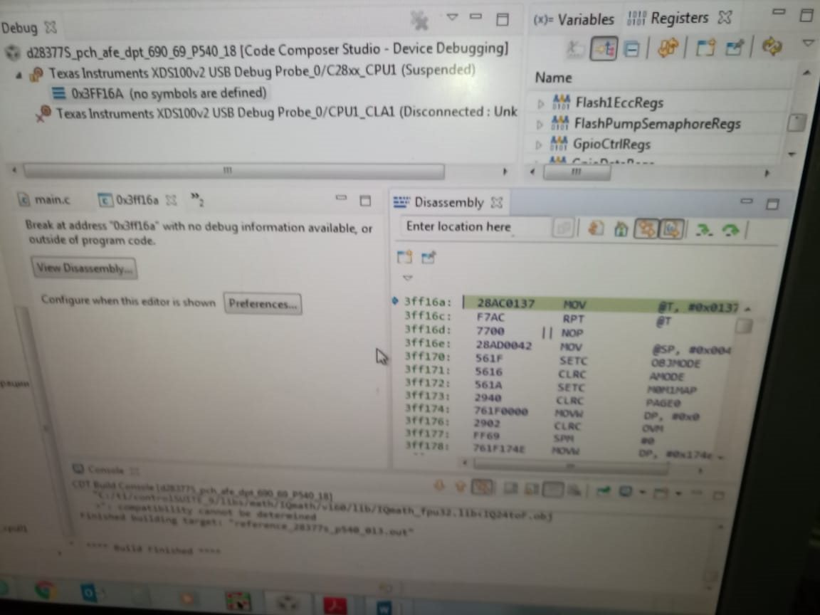

你好。 我正在学习 TMS320f28377S 的编程、遇到了一个问题-对控制器进行编程并复位电源后、它不会启动。 调试(JTAG)时一切正常。 GPIO84和 GPIO 72端口上电。 录音将闪烁。 我们使用免费样片进行实验。 可能无法从闪存加载?

    您能否连接 JTAG 并检查它卡在何处?
    Yadi.sk/.../f521d3PWZnvMPA
    系统复位后(由 CCS)
    Yadi.SK/.../fNaL0OWeIni9eQ
    有什么想法吗?

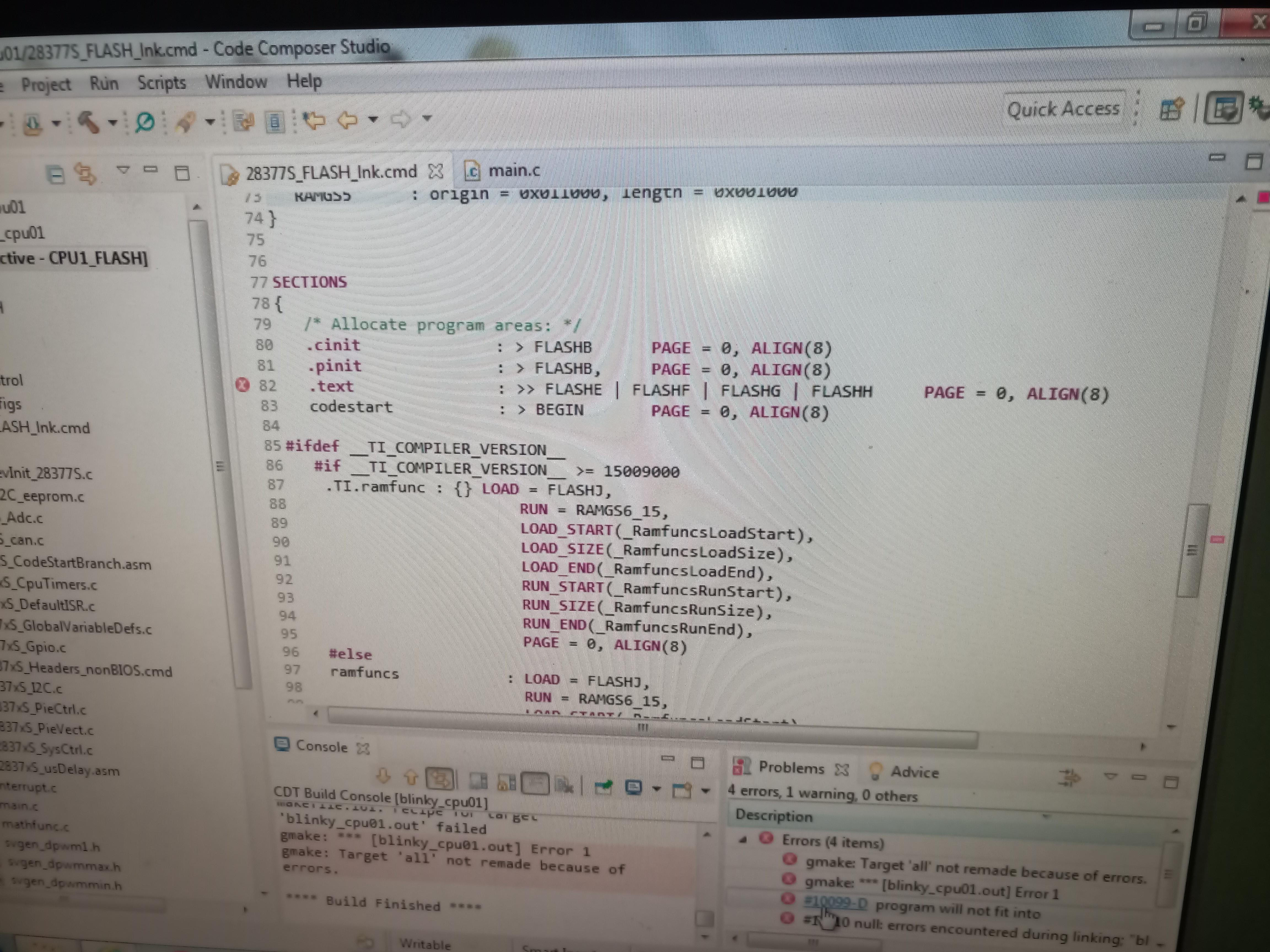

    我禁用了向 RAMFUNC 存储器写入速度关键型程序代码的操作。 之后、由于某种原因、程序不适合闪存、尽管其大小小于 FLASHE|FLASHF|FLASHG|FLASHH|的大小、为什么会发生这种情况?
    弗拉基米尔
    关于编译错误:尝试将中的这4个闪存扇区合并到链接器 cmd 文件(如下所示)的 MEMORY 部分中的单个存储器中、并为此分配.text 段。  看看这是否有用。
    FLASHEFGH: :origin = 0x088000、length = 0x20000 //片上闪存*/

    我想明白了、但为什么会使用该代码:
    .text :>> FLASHB | FLASHC | FLASHD | FLASHE PAGE = 0、ALIGN (8)
    不起作用?

    我认为链接器会尝试将给定源文件或库中的所有函数放入链接器 cmd 文件中定义的一个内存块中。  因此、我建议将中的扇区组合到链接器 cmd 文件中的一个内存块条目中。
    您采取了哪些措施来修复该错误?  您是否在构建设置中使用了"将每个函数放在单独的子段中"选项来避免此错误?
