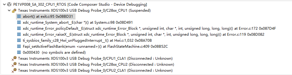

由于 不确定的原因、在 SYS/BIOS 上运行的 CPU1内核会转至_abort 函数、结果如下所示:
根据上面的调试信息、我们是否有任何有用的说明来确定问题?  我认为堆栈不够、因此我将堆栈大小从0x100更改为0x200、0x300和0x400。
但是,_abort()信息仍然存在。 我不知道问题的原因是什么、CCS 环境中是否有任何实用程序可帮助解决该问题?
非常感谢!
QL
    从上图可以看出,函数 Fapi_setActiveFlashBank()崩溃。 您可以在函数的调用方中设置断点并单步执行代码。 检查功能参数。
    是否能够解决中止问题?
    您好、Santosh、
    正如您所说的那样,函数 Fapi_SetActiveFlashBank()执行了崩溃。 当我没有调用它时、程序运行良好。
    但是、我仍然不知道导致崩溃的原因、即使我在前面的闪存 API 中设置断点并分步调试、程序也会运行到_abort 位置。 但现在有一个好消息、就是当我像这样在 cmd 文件中添加以下指令时、程序变为正常:

    在此器件上(每个内核只有一个闪存组)、闪存 API 函数应从 RAM 中执行。  因此、当您将其与.TI.ramfunc 进行分组并为加载分配闪存地址和为运行分配 RAM 地址时、不会发生崩溃。
