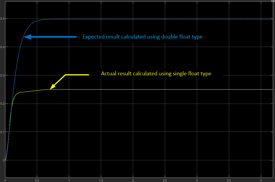

我使用了双浮点和单浮点变量在 MATLAB 中进行仿真、并找到了下表所示的散射。 双浮点运算效果良好、但单浮点类型不能。 这可能与我在 DSP 中测试的内容相匹配。
在我的情况下、使用双浮点类型似乎需要很多时间、因此不能使用双精度。 您能否分享一些使用单个浮点类型正确计算二阶低通滤波器的建议?

    谢谢。 您可能知道、小增益的原因是采样频率与预期截止频率之间的差异。 如果不进行双精度运算、我认为算法中无法缓解这种情况。 从滤波器设计的角度来看、您可以尝试一些操作。
    您能否通过抽取输入来降低采样频率? 将采样频率减半会使滤波器增益增加约五倍。 如果您可以将输入抽取8倍(即在12.5kHz 下采样)、最高可达64倍。
    增大滤波器阶数对巴特沃斯型响应没有帮助、但可以使用不同的响应吗? 例如、椭圆滤波器具有更接近的系数、但您必须对阶跃响应进行增益调整。
    我认为、在上述所有情况下、您必须进行一些物理测试、以确保结果符合您的预期。 BTW、检查所有这一切的一种简单方法是在 Matlab 中使用 FDA 封装。 这样您就可以尝试不同的滤波器参数并快速查看结果。
    请告诉我这是否有任何帮助。
    Richard

    尊敬的 Jack:
    这是一项有趣的活动。  请查看随附的脚本。  我已经尝试了各种采样率、并绘制了双精度系数和单精度系数的阶跃响应。  始终存在差异、随着采样频率和截止频率之间的差异减小、差异会减小。  这是由于单精度的分辨率。  因此、在您的情况下、我认为这是将滤波器速率抽取足够小的稳定状态误差的问题。
    Richard
