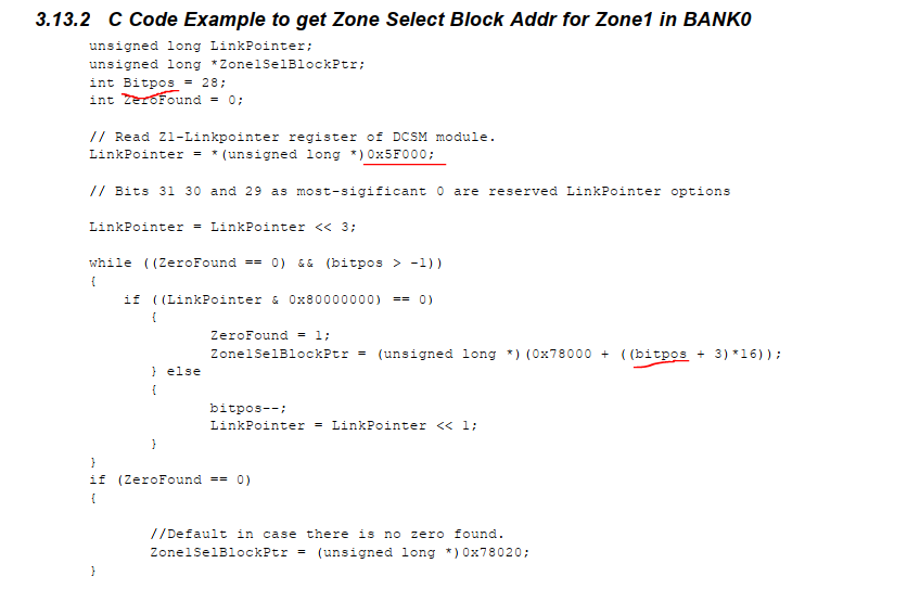

我看到 TRM 的示例代码使用0x5F000作为 LinkPointer 地址、您能不能帮助我知道原因? 变量 Bitpos 可能有一个拼写错误、因为我看到后面的代码使用"bitpos"、其中第一个字符不是大写。
根据 TRM 中的图3-19、Bank0 LinkPointer 地址为:
-0x78000 -->B0_Z1OTP_LINKPOINTER1
-0x78004 -->B0_Z1OTP_LINKPOINTER2
-0x78008 ->B0_Z1OTP_LINKPOINTER3

    这是用于链路指针的存储器映射寄存器。 用户 OTP 中编程的值(三个链路指针)在虚拟读取完成后在硬件中解析、位置和最终值在 LINKPOINTER 寄存器中更新用户需要读取的值。 请注意、用户 OTP 是安全的、因此无法直接读取这些位置。
    [引用] Bitpos 可能有一个拼写错误、因为我看到后面的代码使用"bitpos"、其中第一个字符不是大写。  [/报价]
    你是对的。 这只是一个拼写错误。 我们将纠正它。 请注意、这仅供参考。 我们应该在 C2000Ware ( driverlib\f28004x\driverlib\dcsm.c)、您可以在代码中使用它们。

    我将从器件 TRM 中为这些查询提供参考。
    [引述] 1. OTP 中链接器指针的用途是什么? 何时在用户 OTP 中使用这些链接指针?
    2.有3个 OTP LINKPOINTERS、哪个将更新为链接指针寄存器?
    3.密码存储在 OTP 中,因此,一旦编程到器件中,密码就无法更改,不是吗?
    [/报价]
    [引述]将密码存储到 OTP 中有哪些优势? 在2803x/02x 器件中、密码存储在闪存的扇区 A 中、密码可被擦除和重新编程。 [/报价]
    OTP 不是主闪存的一部分、因此当主闪存扇区被编程/擦除时、它不会被擦除、因此避免了将密码保留为未知值的风险。 用户仍然可以通过更改链接指针值来更改安全设置、如新密码值 、方法是根据 TRM 快照中的说明更改新的 Zon_Select_Block 位置。
