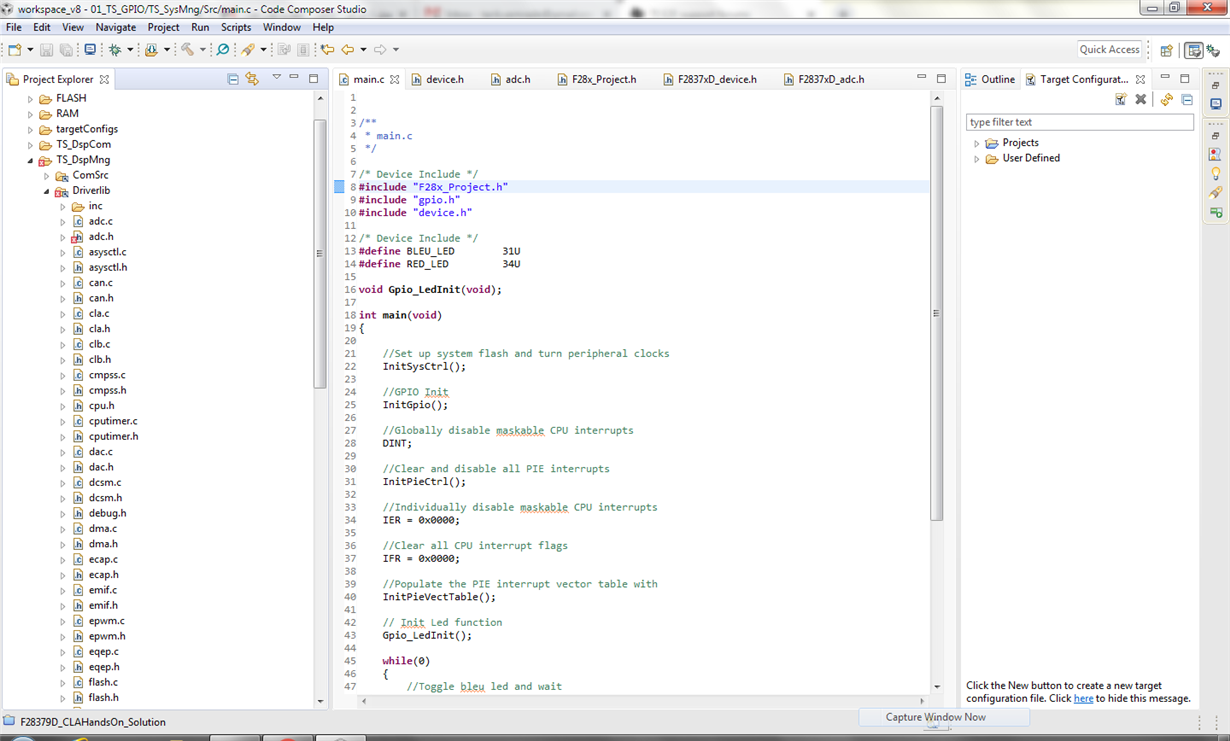

大家好、
我使用的是 TMS320F28379D launchpad。 我使用 device.h 添加了引脚定义。
我在添加 device.h 头文件时遇到编译问题、
"C:/ti/c2000/C2000Ware_2_00_00_03/driverlib/f2837xd/driverlib/adc.h "、第176行:错误#41:需要标识符
"C:/ti/c2000/C2000Ware_2_00_00_03/driverlib/f2837xd/driverlib/adc.h "、第177行:错误#41:需要标识符
 在 adc.h 文件中、编译器提示"需要标识符"进入以下行
typedef 枚举
ADC_Resolution_12bit = 0x00、//!< 12位转换分辨率
ADC_Resolution_16BIT = 0x40 //!< 16位转换分辨率
} ADC_Resolution;
提前感谢 您、
S.Tarik、

    此问题的解决方案是定义_dual_headers 符号、
    在 adc.h 头文件中、ADC_Resolution 枚举使用与 F2837xD_ADC_definits.h 中使用的定义相同、
    #ifndef _dual_headers
    #define ADC_RESolution_12位0
    #define ADC_Resolution 16BIT 1.
    其他
    #define ADC_BITRESOLUTION_12位0
    #define ADC_BITRESOLUTION_16BIT 1.
    #endif
    adc.h
    typedef 枚举
    } ADC_Resolution;
