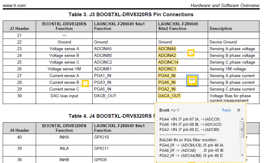

    为什么 A 相和 C 相电流检测样本 CRIS 交叉(hal.c)与(hal.h)? 正弦电流的正确对齐通常是检测/处理 SOC 采样相位准时的相同相位。 例如、BoostXL 快速入门指南表3检测顺序 PGA4=A、PGA6=B、PGA2=C 然而 hal.h 的 SOC 相位 A 样本读取采样相位 C,在 HAL_readADCDDataWithOffsets()中顺序相反。 订单未讨论 SPRUHJ1H–2013年1月–2019年6月修订了第17章"分流电流测量"。 我知道订单是否更改、电流非常高、会导致 R/L、但使用40V 9A 电源组时、我没有更改下面显示的订单。

    1.可能会因 HV 套件样品订单混淆而导致奇数相位顺序或标签错误?
    通过读取数据偏移处理的样本的似乎 PGA 输入应为 A=A、B=B、C=C?
    3、ADC B9是否因 C9为 PGA+IN 或用途混淆、原因何在?
    这就是使用外部电流监控器时的逻辑顺序:

    SDK 3.0的注释(IA、IB、IC) SOC 源与 PGA 源输入(hal.c)顺序似乎不正确。 还是 BoostXL-drv8320rs 快速入门指南表3不正确?
    上述代码 snip (J5/J7)注释显示了正确的1:1映射 ADC 输入 PGA_OUT、launchXL-49C 原理图确认。 A&C SOC 是否反转(hal.h)问题3?  非常令人困惑、但重要的是、什么采样 SOC 与偏移读取 SOC 对齐、否则 R/L 具有非常高的峰值电流。 在阅读语句 SDK v3.0 (hal.c)后感到困惑、认为 PGA1 = ISENC->ADCC9、但 TRM 显示 A11/B7、且原理图中的 P1l = J3引脚27。 TRM 表12显示了 PGA1_OUT A11/B7、而不是 C9和 P1l = J3 (原理图) ADCINB2引脚18 (P1l)。
    请说明最近是否更改了 TRM、原理图、表3? 为什么 FAST 估算器的 A 和 C 反向 SOC (hal.h)、或者确切地说是什么?
