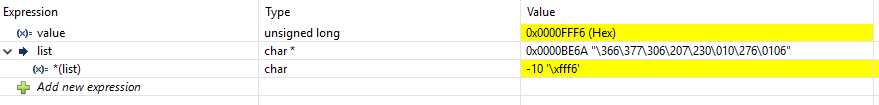

这行代码:
 const long value =(long) va_arg (list、long);
生成以下输出:
这就解决了问题:
 const int32_t value11 = va_arg (list、int32_t);
更改名称的奇怪程度解决了问题。
这是代码的完整部分:
       案例(MSG_UINT32):
                       const uint32_t value = va_arg (list、uint32_t);
                       STATUS_MSG_DEBUCUS (0、__行_、MSG_UINT32、Modid、msid、 msg0、value);
                   中断;
       案例(MSG_Int32):
                       const int32_t value = va_arg (list、int32_t);//此值更改为 value11
                       STATUS_MSG_DETAUS (0、__LINE__、MSG_Int32、Modid、msid、 msg0、value);
                   中断;
因此、以某种方式重复使用先前值定义的定义。 没有全局值变量。
    [引用 USER="EV"]
    这就解决了问题:
    [/报价]
    由于 long int32_t 是相同的类型、因此我看不出这是怎么可能的。  其他一些因素必须导致行为的变化。
    谢谢、此致、
    乔治
    乔治。 您可以相信我、也可以不相信。 更改变量名称可解决此问题。
    我猜编译器是(重新)使用开关情况中括号外的变量。  请参阅交换机中先前的值声明。
    EV -我无法重现 CCSv9.3.0的问题。 如果您可以提供一个小型可重现测试用例、这将是非常好的。 我需要源文件和生成的可执行文件(*。out)。
