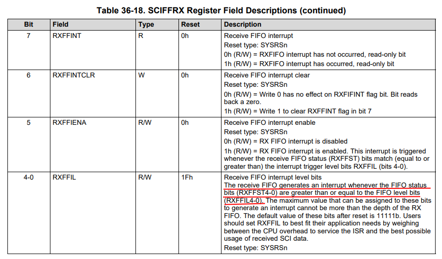

我遇到与 发布 https://e2e.ti.com/support/microcontrollers/c2000/f/171/t/800182?LAUNCHXL-F280049C-Sending-integer-values-through-SCI 相同的问题
Ken 回答说:"要发送/接收多个字符、您可以使用 FIFO。 您需要通过配置 FIFO 寄存器来管理字符数。"
您能进一步介绍一下吗? 读取 TRM 我不了解如何配置 FIFO 寄存器。
我需要以9600波特从连接到 SCI 的器件接收10个字符。 已经在 Resource Explorer 中检查了 SCIA 示例、并可以让它们处理一个字符的事务。
    尊敬的 Chris:
    关键设置包括:
    • 启用 FIFO 模式
    • RX FIFO 深度设置为10
    SCI 示例"Example_2802xSci_FFDLB_int"将器件配置为使用 FIFO、因此缺少密钥的设置是将 RX FIFO 级别设置为10。 这位于 SCIFFRx 寄存器中(见下文)。  这将导致 ISR 仅在器件接收到全部10个字符后跳闸。
