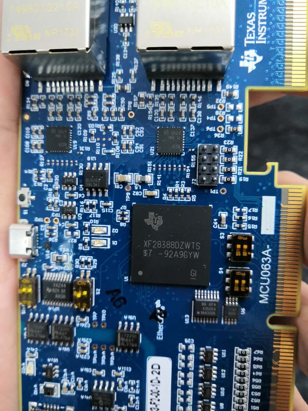

尊敬的团队
我知道不支持分布式时钟(DC)模式。 那么、客户可以使用哪种模式来实现 EtherCAT?

    Susan、
    此问题 仅在 Rev 0芯片上出现。  它已在 Rev A 器件中修复。 但是、由于持续存在问题、Rev A 的样片可用性可能会受到限制。

    感谢您的回复。
    我的客户正在使用 TMDSCNCD28388D。 28388的修订版是什么?
    Susan、
    如果您查看 controlCARD 上的芯片标签并看到7A 美元、则为修订版 A
    它们可以使用 EtherCAT"自由运行"和"SM 事件"模式。
    Chris
    7美元、无
    这是 rev0、因此它们可以使用 "自由运行"和"SM 事件"模式、但不能使用直流模式。
    Chris
