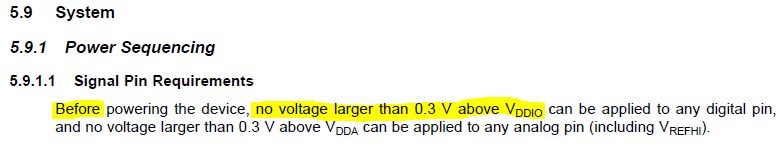

各位专家、您好!
在下面的区域 A 至 C 中、数据表说明中的"没有比 VDDIO 高0.3V 的电压"在哪里?
是否只有区域 A?
关于 A 和 C 区域?
Sasaki

    Sasaki、您好!
    该要求适用于区域 A 和区域 B。这意味着在加电和断电时、数字引脚的电压不能高于 VDDIO 0.3V。

    感谢你的答复。
    我明白了。
