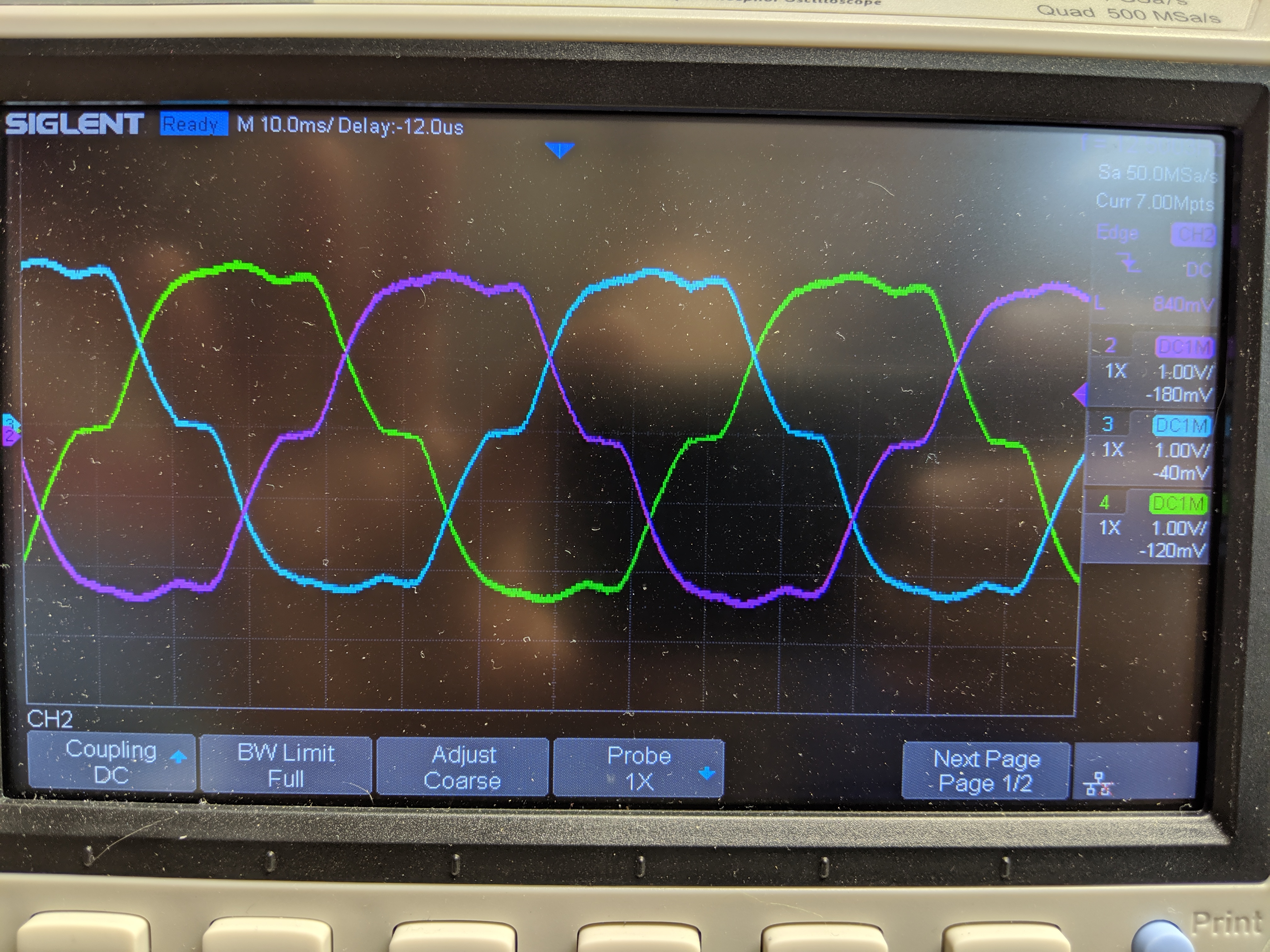

我无法回复关于 POST 处理块错误的最后一条消息。 这是我的部分代码问题。 问题已解决。 现在、在下一个方面。 我使用的是从3.0xxx SDK 开始的最新代码版本。 似乎可以开始使用分流电流回读运行 FCL 代码。
从我的电流波形中可以看到、我在工业控制器上运行28388 FCL 项目的2级。 我已经制作了硬件模块来实现分流电流反馈。 启用 runMotor 时、电机按预期旋转。 现在我的问题了。
当我转到三级时、一旦我设置使能标志、电机就会"碰撞"、并且 PWM 会因电流过载而跳闸。 由于我已验证电流反馈是否按预期在2级工作、因此我目前在解释方面处于损失状态。 我看到的最大区别是、现在我们尝试使用 Clark 和 Park 变换通过 FCL PI 控制器来闭合电流环路。 我确保"initFCL"例程具有适用于分流电流的 PPB。
您还能想到我应该寻找的其他东西吗? 如果我能公开这最后一个障碍,那么在这之后航行应该相当顺利。 感谢您的帮助。
David

    在任何情况下、是的、正交编码器在2级中都是正确的。 因为3级现在尝试闭合电流环路。 它必须是与此相关的东西。 通过3级中断中的代码进行 AM 跟踪、以验证例程是否获得了正确的中数据。 显然、如果有垃圾数据进入、SVGenerator 可能会尝试输出完全错误的内容并使电流尖峰。 这当然会使电流保护跳闸。
    David
    好的、
    当您将算法指向正确的 A/D 结果寄存器时、这会非常有用。 最后一个问题是我编写的用于设置分流反馈上零电流的偏移值的代码指向错误的 PPBresult。 因此、未添加偏移。 当 FCL 算法作为第一段数据时、它具有原始 A/D 值、没有减去零引用。 因此、它为 SVGen 计算了一些垃圾、这些垃圾将"全部"电压输入到电机并"跳闸"。
    现在最后一个小问题已经解决、它正在5级工作。 将其移至我们的原型板。
