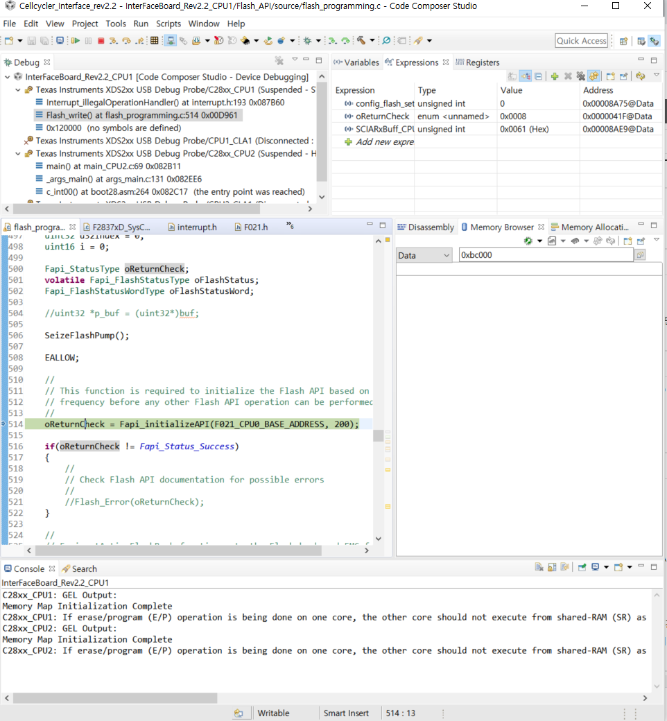

    2) 2) 2)不是在 CCS 调试视图中单击"继续"按钮、而是单击"步入"或"步越"按钮。  使用这些按钮、您可以通过指令执行代码指令。  通过这种方法、您可以确定导致复位的指令。  此外、您可以在代码中定期使用断点、然后单击"继续"。 这样、您就可以知道控件是否达到代码中的特定断点。  如果未达到、则您知道该断点之前的代码存在一些需要调试的问题。  您可以右键单击 CCS 中的代码行并启用断点。
    3) 3)您可以为 NMI 和 ITRAP 启用和定义 ISR、并包括用于调试目的的 Estop。  在 ISR 中、您可以检查这些寄存器的值以了解复位的原因。
    4) 4)映射到 ramfuncs 的任何代码都应在执行该代码之前使用 memcpy()从闪存复制到 RAM。  如果不是、当控制跳转到 RAM 中的相应位置时、由于代码未复制到闪存、将提取 RAM 位置的垃圾、从而导致 ITRAP。  我建议您使用其中一个 C2000Ware 示例、启用闪存构建配置并逐步执行、以了解闪存执行流程。  请参阅此帖子以了解有关此主题的更多详细信息: https://e2e.ti.com/support/microcontrollers/c2000/f/171/p/878674/3250523#3250523

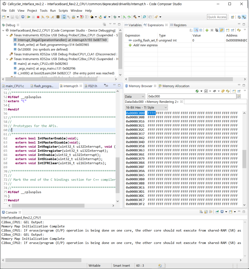

    但是当我设置闪存写入命令时、它发生了 ITRAP。
    在第二张图片中,Fapi_initiatizeAPI()中出现错误。
    因此、请确认我的源代码。 该代码包含了每个函数。

    尊敬的 Vamsi
    我解决了。
    问题是 RAM 和闪存堆栈。
    在闪存中存储代码并将其保存在 RAM 中时、RAM 存储器区域崩溃所导致的问题。
    因此、我会缩小存储器区域的大小。
    我真的想知道、如何设置 RAM 和闪存大小、以便 CPU1和 CPU2不会发生碰撞?
