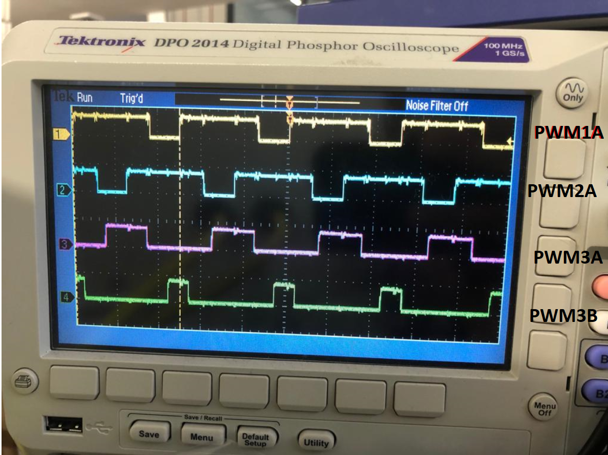

器件型号:TMS320F28377D
工具/软件:Code Composer Studio
我有两个 PWM 信号 PWM1和 PWM2、它们使用"//*模型初始化函数*/"生成。 我想读取 引脚的状态 (PWM1A 为 GPIO0、PWM2A 为 GPIO2) 并将它们写回引脚(GPIO4作为 PWM3A、GPIO5作为 PWM3B) 、而无需初始化 PWM3。 我使用了不同的 GPIO 寄存器、如下面的代码所示、但我没有得到完全相同的 GPIO0和 GPIO2产生的信号。  GPIO4和 GPIO5的信号输出会有一些延迟、有时在特定占空比下、当我更改 PWM1和 PWM2的 CAMP 寄存器的值时、我不会从引脚 GPIO4和 GPIO5获得任何输出信号。 那么、请帮帮我。

    我有点困惑、您是如何复制信号的? 状态并将其写回来实现的?
    NIMA
    你好、Nima、
    感谢您的回复。
    是的、我是说读取 GPIO0和 GPIO2引脚的状态、并立即将它们写回 GPIO4和 GPIO5引脚。 当我更改 CMPA 值以将 ePWM1和 ePWM2的占空比从0.1更改为0.9时,对于某些值,我在 GPIO04和 GPIO05引脚中看不到任何信号,而使用其他值,我得到的信号与 GPIO0和 GPIO2引脚所需的信号不同。 BTW、信号 ePWM1和 ePWM2之间存在相移。 请查看新上传的图片。
    我还在使用 MATLAB 中的嵌入式支持包来生成代码。
    穆罕默德
    穆罕默德
    您所做的工作将始终存在延迟。 要使信号通过 GPIO 输入电路、然后通过 SW 进行读取、然后通过 SW 写回、然后通过 GPIO 输出电路、您将始终具有此延迟。
    NIMA
    NIMA、
    感谢您抽出宝贵的时间做出响应。 我明白了!
    老实说、我的主要目的是实际组合和比较两个 PWM 信号、例如 PWM1A 和 PWM2A、以获得第三个 PWM 信号 、即 PWM3A 和 PWM3B。
    换句话说、我想使用栅极逻辑来比较这两个信号。 例如:
    (PWM1A XOR PWM2A = PWM3A)、和(PWM1A  NXOR  PWM2A = ePWM3B)。
    因此、我考虑将 GPIO 引脚用作输入和输出信号。 那么、您能不能建议我采用更高效的方式吗?
    穆罕默德
    [引用用户="Mohammed Alharbi"]
    [/报价]
    完美、现在我知道您要做的事情、我可以更好地指导您。
    您必须使用 CLB、CLB 非常适合这种情况。
    您可以通过 CLB 访问 EPWM1、2、3、您可以使用 EPWM1A 和 EPWM2A 作为 CLB 逻辑块的输入(使用 CLB3)、然后在 CLB 模块的 LUT 中实现逻辑、然后通过 CLB 输出相交(覆盖)将信号输出到 EPWM3A。
    它将没有延迟。 内置硬件支持。
    NIMA
    training.ti.com 上提供了大量 CLB 文档(用户指南、应用报告等)+视频教程+ 20多个示例(基于 driverlib)。
    NIMA
