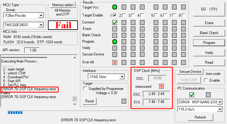

尊敬的团队:
它说:"C2000-GANG  使用内部10MHz CLK 进行编程-无论您的外部 XTAL 频率如何。"
那么、客户如何在 GUI 中更改 DSP 时钟?
我无法在 GUI 中选择任何频率值。 它固定在10MHz。
客户正在使用具有20MHz 频率的外部晶体振荡器。
客户可以使用内部晶体振荡器进行正常编程、但该程序使用外部晶体振荡器进行配置、无法进行编程。
    Susan、
    这是奇数。  正如您所说的、Gang 应始终使用内部时钟进行这些操作、因为出厂时钟为10MHz。  如果客户不记得根据其外部时钟更改该值、这可以消除潜在的错误。
    据我所知、在这些器件上、此频率检查不应失败;即内部时钟将始终处于10MHz 区域、并且不会选择外部时钟。  如果客户选择了不正确的频率、这将作为无内部时钟器件的安全措施。
    这是隔离式单元、还是客户在所有器件上都看到这种情况?  客户是否可以通过 JTAG 与 CCS 连接以检查一些内部寄存器?  我想确认器件在没有 Gang 的情况下运行正常。
    最棒的
    Matthew
    Susan、
    回顾一下这个问题、我有另一个线程使用等待引导模式解决了这个问题。  如果正常的应用程序启动发生、它是由 CSM (安全模块)阻止读取时钟校准例程引起的。  等待引导应防止这种情况、并允许校准完成。
    最棒的
    Matthew
