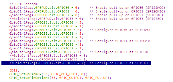

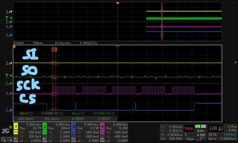

尊敬的 TI 工程师:
我想使用 SPI 来控制名为 CAT25256的 EEPROM。 我根据基准进行配置。 但无法成功发送数据。 尽管克力似乎没有问题。 sEE25256Init 中出现问题。
请帮帮我。 期待您的回复。
