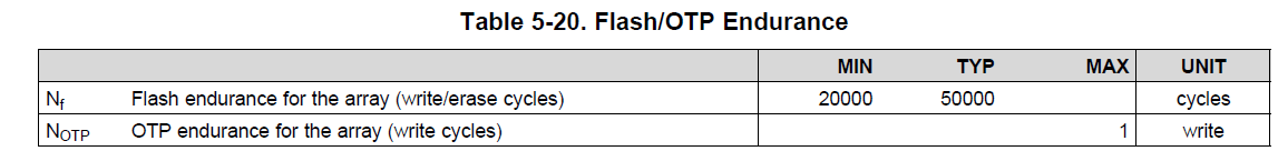

您好 Champ、
从数据表中可以看出、最大闪存 写入/擦除周期为20000个周期。
我是否可以知道、如果超过20000个周期、 将会发生哪种故障?
    之后闪存内容将不可靠。  最多只允许20K。
    谢谢、此致、
    Vamsi
    您好、Vamsi、
    20K 周期用于每个扇区 还是用于整个闪存?
    如果一个扇区超过20k 次、是否会影响其他扇区?
    从旧数据表中,最小值为20K,典型值为50K,客户想知道为什么在最新数据表中,此参数更改为最大 值20K?
    我还记得以下内容、但我可以再次检查并确认:
    它用于整个闪存。
    2.如果某个扇区超过20K,它将减少其他扇区的 W/E。
    3.旧数据表可能是一个初始数据表、而不是 RTM 版本?
    谢谢、此致、
    Vamsi
    您好、Vamsi、
    您能否详细介绍 一下为什么它适用于整个闪存以及为什么减少其他扇区上的 W/E?
    数据表是 SPRS902A、不 是初步数据表 、客户需要 TI 解释 将此参数从典型值50K 更改为最大值20K 的详细原因。
    DS 规格是根据 闪存组/泵的特性和鉴定数据得出的。
    我们将在下周初审核数据并让您了解详细信息。
    谢谢、此致、
    Vamsi
    我们与 DS spec 团队进行了交流。  闪存将在至少20k 个周期内正常工作、但如果循环次数超过20k、则可能会降低。  通常、闪存将继续正常运行长达50k 个周期、但超过20k 的任何数量都无法保证。  将20k 规格更改为 MAX 要求、以确保用户对其进行相应解释。

    您好、Vamsi、
    对于 "闪存将在至少20k 个周期内正常工作、但如果循环次数超过20k、可能会降低"、详细说明降级的含义是什么?
    您能在下面给出答案的详细信息吗?
    为什么 20K 次不是每个扇区而是整个闪存。?
    2.如果某个扇区超过20K、它将减少其他扇区的 W/E?
    降级:闪存位可能无法保留编程的数据。
    1和2。 限制不来自闪存位/扇区本身。  限制来自泵。
    如果您需要更多详细信息、请通过电子邮件离线联系我们。
