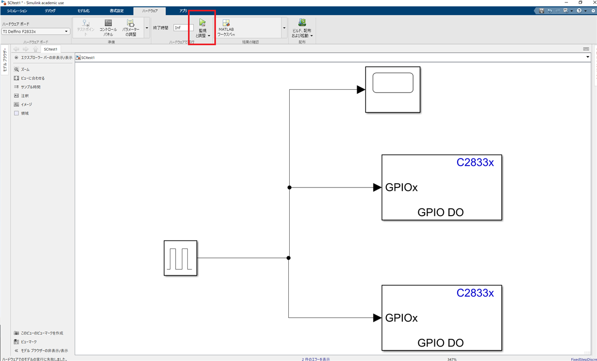

你好。
我正在尝试使用 Simulink 进行串行通信。
我使用‘TMS320F28335’和‘USB Docking Stn’。
编译成功、LED 按编程方式闪烁。
但是、串行通信失败。 ‘s,无法实时监测‘COPE’。
如果我可以解决这个问题、我可以尝试下一阶段、因此我想听听您的解决方案。

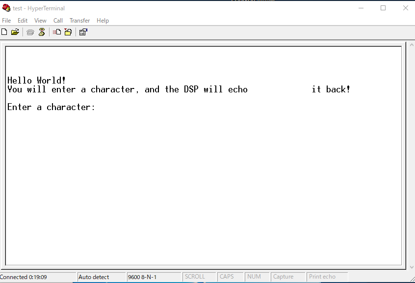

    我要使用 CCS 连接到器件、然后构建并加载并运行位于 C2000Ware 中此处的 echoback 示例
    C:\ti\c2000Ware_3_01_00_00\device_support\F2833x\examples\sci_echoback\
    波特率默认为9600、然后连接到 Windows 设备管理器中定义的端口。  如果所有这些都能正常工作、那么 MW 工具也应该能够与器件通信。

    是的、正确。  您将需要运行程序(CCS 中的绿色箭头)。  完成此操作后、您需要使用 Hyperterm (或任何 PC Host UART 通信)连接到 Windows 设备管理器中列出的第二个 XDS100v2通道的通信端口。  执行此操作后、您应该会看到您键入的任何字符、这些字符会返回到 Hyperterm 控制台。
    我认为我错误地谈到了默认波特率、请查看您所显示的 c 文件中的注释部分、它将提供正确的默认波特率(我认为它可能是116xxxbps 与9600)
    如果这起作用、则我们知道通信信道/连接良好、MW 也应起作用。  如果没有、则需要调试更多内容以使通道处于活动状态。

    当我运行程序并连接到 COM4时、我得到了这个显示。
    我认为这是一个非常简单的问题。
    我无法输入字符、我应该怎么做?
    我觉得成功就在附近。

    是的、我们现在通过 C2000上的 UART (SCI)端口和 XDS100v2的反向通道连接到器件。  COM3专用于到器件的调试/JTAG 连接、而 COM4是您已经注意到的 UART 端口。
    由于您在 HyperTerm 上看到了此对话框、这意味着 C2000已成功将此消息传输到 PC (这意味着波特率也是正确的)。  我不知道为什么您无法输入字符、但我认为此时我们已确定通道/连接良好。
    是否可以返回 MATLAB/Simulink 并指定 COM4是通信通道?  我假设有一个不同的位置可以选择仿真器/XDS100v2。  因此、您无需指定 COM3。

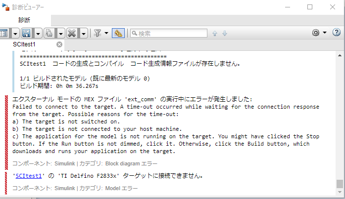

    谢谢您、我已经了解了它的工作原理、但 Simulink 上的通信失败了。
    可能的原因是(d)或(e)。
    或者、我可能无法分离调试端口和串行端口。
    目标是首先监控显示屏。
    我很高兴获得一些建议。

    我将 GPIO 指定为35和36、确认超项也已关闭、并运行"监视器和调优"、但似乎无法连接。
    我要让 MW 团队再看一下、我们已经确定 UART 通道正在工作、因为您可以在 hyperterm 中看到消息。  我不确定问题是否是您无法在总线中写入的问题与 Simulink 中的问题相同。
