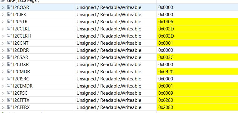

这与使用280041C 的 MCP7940N IC (RTC-I2C)有关。 我在  上发布 了 CCS/CC2640:MCP7940N RTC 与 CC2640搭配使用。 我看到了这篇帖子、发现我有类似的问题。 我尝试了不同的从器件地址、例如0x6f 和0X3C (由 )。 我想了解在这种情况下如何选择从器件地址。
据我所知、我按照数据表中的建议进行了所有读写操作。 我想知道我是否在这里遗漏了一些东西。 BTW、我使用 MATLAB 嵌入式编码器来开发固件。 请在调试模式期间找到 I2C 寄存器的快照。 我很少关注1。 BUSY 位始终置位。 2. NACK 始终置1。 3、IRS (美国国家税务局)始终为0。

    为什么设置忙位?
    BUSY 位表示 START 条件已经生成并且总线不空闲。 在 I2C 主机模式下、当产生 START 条件时、BUSY 位被置位。
    为何设置 NACK?
    当 NACK 置1时、意味着 MCP7940N 没有响应 I2C 主命令。
    为什么 IRS 清除状态?
    I2CMDR.IRS 位是用户可配置的。 在代码中、您必须清除该寄存器。 当此 IRS 位被清零时、表示 I2C 被禁用。

    是的。 我知道从地址不是任意的、这就是我使用0x6f 的原因。 我问的原因是其中一个帖子在这个论坛中提到0X3C 作为从器件地址。 所以、我有点困惑。
    关于上拉电阻器、我们使用了10k 欧姆
    2.同一 I2C 总线上还有 EEPROM、温度传感器和 DAC 等其他器件。 根据我们的计算、它小于400pF。 由于温度传感器的最大时钟频率约为100kHz、因此我们将以相同的频率运行所有器件。 我能够按预期对 EEPROM 和 DAC 进行编程。

    如果没有逻辑分析仪/MSO、调试此类问题会变得很棘手。 但是、这就是我要尝试的结果、我们需要首先确定 MCP7940N 是否能够识别主器件何时传输其地址。 我只会使用 MCP7940N (I2CSAR = 0x6f)生成起始条件。 如果 I2CSTR.NACK 位被置位、则意味着 MCP7940甚至不响应 I2C 主设备。 如果确认、则发送不正确 的 MCP7940N I2C 命令格式可能会出错。
    如果您的总线电容在400pF 左右较高、我建议您将10K 上拉电阻替换为1K 上拉电阻。
