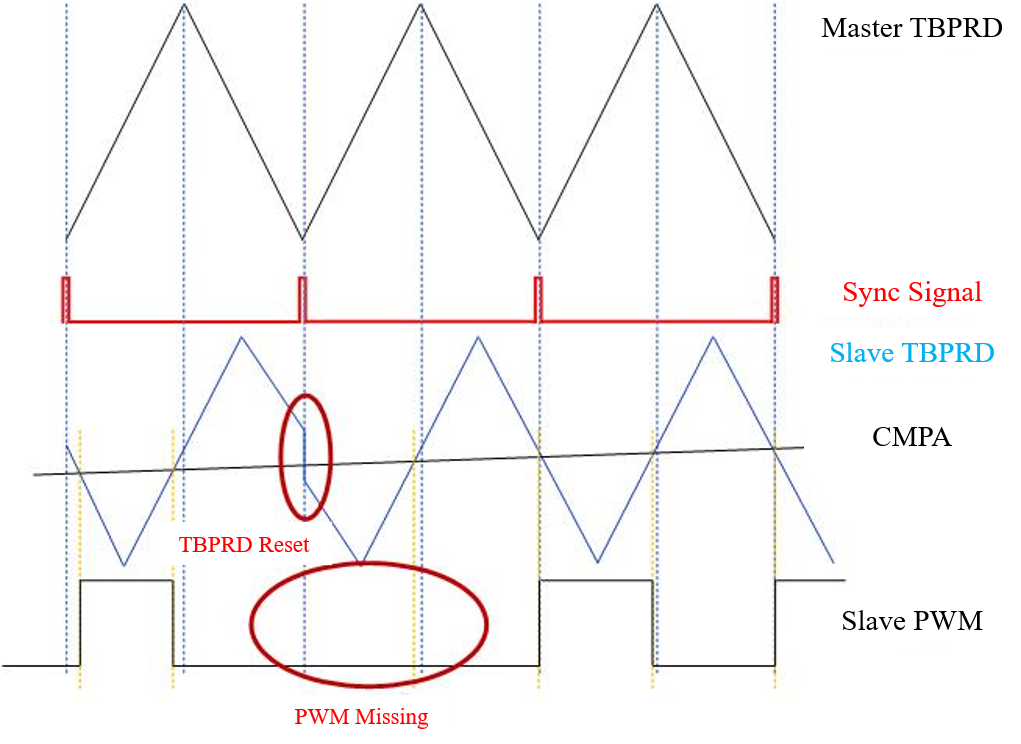

我有一个与 ePWM 输出相关的问题。
两个控制板同步以控制电路。
从电路板的相移为90度。
如图所示、当 SYNC 信号进入时、载波跳转且未输出占空比。
我想、这种现象是由振荡器的误差引起的。
它不会在每个开关周期中发生、而是随机发生。 但是、它是恒定的、它仅在相对于90度的0.5个占空比附近发生。
已确认可通过调整从机模块的 TBPRD 来避免这种情况。(主 TBPRD -1)
没有(TBPRD-1)、是否有办法解决问题?
或者是否有任何电路或寄存器可以补偿28377S 模块中的振荡器时钟误差?
感谢您阅读我的问题。
    东宽
    您能否将同步点从 PWM 边沿移开? 这也应避免这一问题。
    你的 TBPRD-1技巧也是一个很好的技巧。
    最后、您可以尝试为两个 F2837x 器件提供一个振荡器、这将有所帮助、但不能保证工作、因为器件之间可能存在一些 PLL 不匹配。 从理论上讲、避免出现此问题的一种方法是特意将从器件修整得比使用 PLL 的另一种稍慢一些。

    您好、Cody、
    此问题由我的客户发布。 让我补充一些意见。
    由于 PWM 占空比从零变为满负荷、因此很难移动同步点。 换言之、AQ 模块中没有使用 CMP 窗口。
    我不确定从器件中的 TBPRD-1是否能够完全解决此问题。 我认为、由于一个主板和两个从板之间 PWM 频率不匹配、这也会产生另一个副作用。
    此外、您提到的单个振荡器解决方案无法用于此应用、因为两个 MCU 不在同一电路板上、将引入额外的传播延迟以发送振荡器时钟信号。
    我认为 CLB 可以通过比较同步时的 TBCTR 和 TBPHS 来缓解这种 PWM 跳跃。 你怎么看? 您是否有适用于此类应用的 CLB 解决方案?

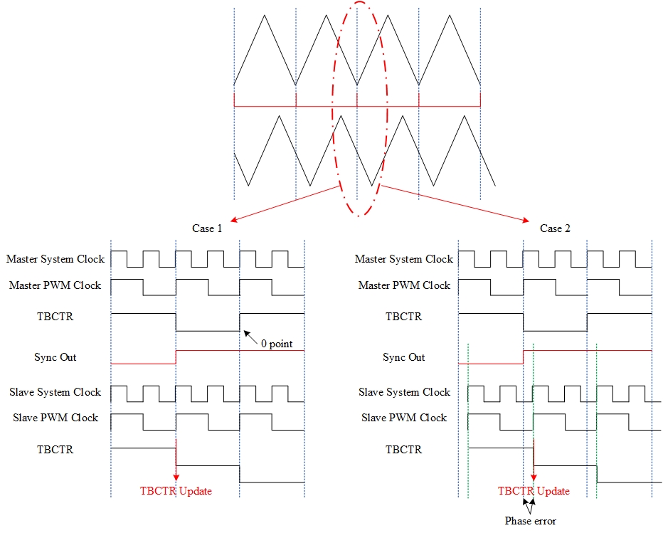

    Cody、
    感谢您的回答。
    我可以通过您的答案了解更多详细信息。
    是的、我将振荡器尽可能靠近 DSP 放置。
    我检查了振荡器误差。 通过示波器检查似乎没有什么误差。

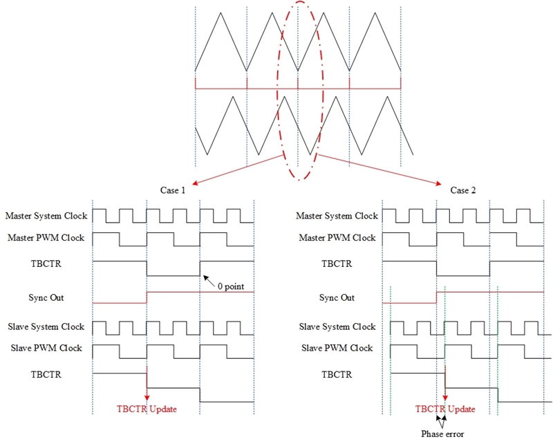

    如果从机模块的频率比主模块慢、这将是一个问题、但我认为即使从模块比主模块快、也可能是一个问题。
    我认为原因在下面的图中表示。
    (我认为这是原因、因为 DSP 根据系统时钟处理信号。 如果 DSP 不是基于系统时钟发出信号、那么我认为原因是错误的。)
    附图显示了两种情况。
    情况1、当主器件和从器件的系统时钟同步时。 在这种情况下、只有当从机的时钟慢于主机的时钟时、才会出现问题。
    在第2种情况下、主器件和从器件的系统时钟不同步。
    即使从机模块识别到 SYNC 信号、它也不会立即处理该信号、因此这里存在轻微延迟。
    如果主模块和从模块的频率完全匹配、问题似乎不会发生、因为每个周期都会保持轻微的延迟。
    但是、如果主模块和从模块的频率甚至稍有不同、当这些误差累积并大于10ns 时、似乎会出现问题。(2 X 系统时钟、1 X PWM 时钟)、这似乎是间歇性发生的原因、 而不是我进行测试时的每个周期。
    非常感谢
    我相信您的理解是正确的!
    为了避免这个问题、我认为将从器件周期设置为 TBPRD-1或 TBPRD-2应该能够避免这个问题、只要时钟每 PWM 周期偏离一个系统时钟。
    执行此操作时、您是否仍然看到此问题?
