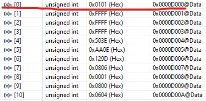

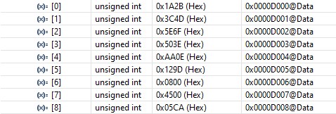

预期行为:
所有数据都正确、从 x[0]开始。 这是具有附加延迟的程序的结果。
无延迟工作方式:
红线下的数据是正确的、但应从 x[0]开始、因此它基本上会移入存储器中。 数据 x[0]是一些随机数据、有时会更改。
这种行为是稳定的、DMA 始终开始写入比应有高1个地址的数据。
当我添加延迟时、第一次传输是错误的(它也从相同的+1地址开始)、但之后所有传输都是正确的。 如前所述、向 SPI 发送数据时不会发生这种情况、尽管它基本上是相同的代码。

    我一直在思考您的观察结果。 我不确定这里发生了什么、但它可能与您触发 DMA 的方式有关。
    在接收代码中、我看到您正在强制执行第一个 CH5传输。 在强制执行第一个 CH5传输之前、您是否能够检查 x[0]的内容? 如果 x[0]的内容已经改变、那么这将告诉我们 CH6已经启动了第一个传输、然后我们将需要弄清这是为什么。
    您可能希望在触发器和断点之前放置一个 while (1)、只是为了确保停止程序执行不会对问题的实际行为产生影响。
    您好、Gus、
    感谢您的回复! 正如您说过的、我尝试将 while (1)放入、并且 x[0]的内容在 我触发传输之前实际上会更改为0x0101! 您有什么想法吗?
    伊凡。
    我还尝试逐个激活两个通道、首先是 CH6、其次是 CH5、但问题仍然存在。

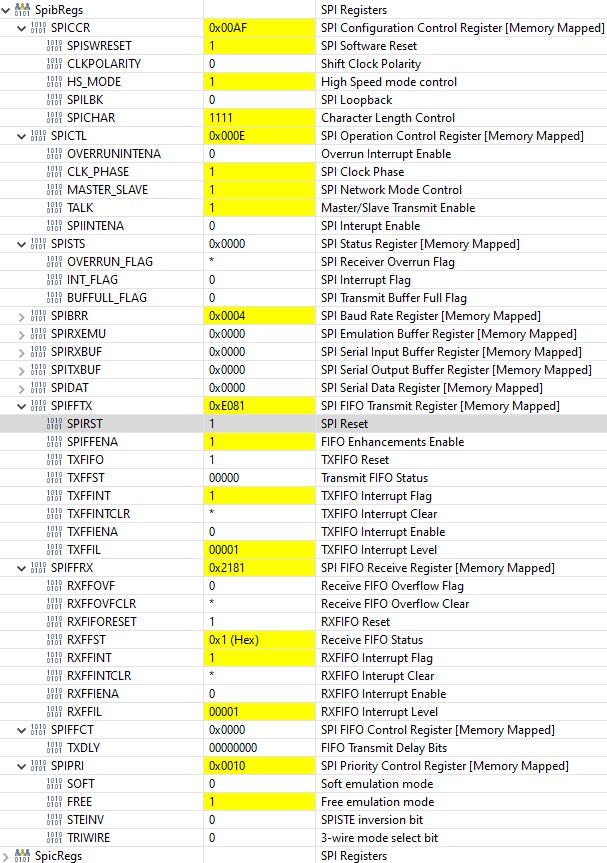

    看起来 DMA 已从 SPI 接收到 RX 事件。 在配置 SPI 之后以及在启用 DMA 通道之前、您能否检查 SPIFFRx 寄存器的内容? 最好知道 RXFFST 和 RXFFINT 位的状态。 如果这些位不为零、则出于某种原因、SPI 已接收到一个或多个字符。 您可能需要尝试通过调用 SPI_resetRxFIFO()来重置 RX FIFO。 我想您可以在调用 SPI_setFIFOInterruptLevel()后执行该操作。
    您好、Gus、
    我已检查 SPIFFRx 寄存器。  RXFFST 为0x00、 RXFFINT 为1。

    [引用 USER="Ivan Minakov1]I 检查 了 SPIFFRx 寄存器。  RXFFST 为0x00、 RXFFINT 为1。[/QUINT]
    RXFFINT 位被置位是奇数。 您能否发布 SPIFFRx 寄存器的全部内容? 或者、发布所有 SPI 寄存器内容可能更好。

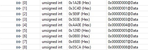

    GUS、这里是所有 SPI 寄存器的内容:
    1.起动通道5之前
    2.起动通道6之前
    3.强制触发 CH5之前
     4.强制触发后触发 CH5

    基本上、在1-3种情况下寄存器的内容是相同的、在第4种情况下、差异是 SPIRXEMU、SPIRXBUF、SPIDAT 和 SPIFFRX。

    您是否删除了复位 RX FIFO 和中断标志的指令? 很抱歉、我应该更清楚一点、这里的目标是查看这两条指令是否对 RXFFINT 标志产生影响。 我猜是因为在启用 DMA 时设置了此标志、所以您在开始时会得到额外的 DMA 传输。
    您能否添加说明来清除 RX FIFO 和中断标志并捕获 SPI 寄存器的状态?

     1.起动通道6之前
     2.强制触发 CH5之前
    3.强制触发后触发 CH5
    案例3后的结果:
    数据 x[0]仍然错误、但编号现在是0x0000、而不是0x0101。
    好的、这里是我对您发布的原始代码在这个线程的开头发生了什么的理论。
    1. 您对 DMA CH5进行了编程并启用了它(设置运行位)。 由于 SPI TXFFINT 被置位(TXFFST < TXFFIL)、DMA 将立即被触发并开始将数据移动到 SPI TX FIFO。 注意:稍后强制触发 CH5可能不会产生任何实际影响。
    2. 然后、您对 DMA CH6进行编程并启用它(设置运行位)。 由于设置了 SPI RXFFINT (基于上面未显式清零 RXFFINT 标志位的实验)、DMA 将立即被触发并开始从 SPI RX FIFO 移动数据。 注意:CPU 比 SPI 快得多。 到目前为止、SPI 仍然很可能尚未完成第一个字符的传输。 因此、DMA CH6将仅拾取 SPI RX FIFO 中的任何内容。 此时、DMA CH6已将 CH5的头跳过一个字符、导致数据缓冲区中的偏移。
    为什么延迟很重要? 因为您为 SPI 提供了完成第一次传输的时间。 因此、在启用 CH6时、SPI RX FIFO 中有一个有效值。
    如何解决问题:
    • 确保在启用 CH6之前清除 RXFFINT 标志*。
    • 请勿强制触发 CH5。 我敢打赌、TXFFINT 置1会导致在您"运行"CH5后立即触发 Ch5。
    • 使 CH5和 CH6更接近(设置运行)。 或者至少确保先启用 CH6。

    如果我不强制触发 CH5、则仅传输第一个假字(x[0]= 0x0101)、如果我强制触发、则会发生完全传输、数据看起来像以前一样移位、x[0]和以前一样是0x0101。
    此外、如果我在启用 CH6之后和启用 CH5之前立即停止、则第一个传输已经发生并且 x[0]= 0x0101。

    我再次浏览我的代码、发现在我停止 DMA CH5和 CH6之前、我已经通过 SPI 发送了几个控制字。 设置 SPI 和 DMA 中的标志并填充 RX FIFO 的寄存器。 这是其中一个问题、但第二个问题、为什么 x[0]错误与 PERINTCLR 有关。 与原始代码相比、这基本上是最大的变化。
    非常感谢您付出的时间和努力! 我真的很感谢。
    最终代码:
