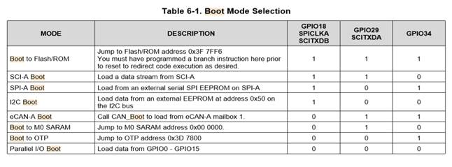

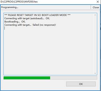

您好、专家、
客户使用 SCI 下载代码、遇到显示为"与目标连接失败"的问题。
在电路板上、GPIO18和 GPIO19连接高电平电压、而 GPIO34连接 低电平电压、请参阅数据表的引导模式选择。
您能帮您分析这个问题吗?还有其他 需要注意的问题吗?
Rayna
    Rayna、
                 GPIO18和 GPIO29需要为高电平。 您的帖子显示 GPIO19。 我会假设这是输入错误、实际上是18和29连接高电平。
    SCI 端口是否正常工作? 例如、如果您运行 echo 示例、它是否能够将字符回显到 PC? 在进一步调试之前、务必确保与 SCI 相关的所有硬件正常工作。
    您是否能够私下共享与引导模式选择引脚的连接?
    您好、 Haresh、
    是的、正确、它 GPIO29不是 GPIO19。 因此引导模式引脚为 GPIO18&29&34。
    当使用串行端口工具与 SCI-A Tx&RX 连接时、SCI 通信不成功、数据可以被发送但不会回传
    客户想知道将 GPIO29用作引导引脚和 SCI 引脚时是否存在冲突?
    Rayna
    Rayna、
                 在尝试起诉引导加载程序之前、您应首先使"正常"串行通信正常工作。 具体而言、您应该使用外部回送(通过 SCI 收发器)。 如果您共享 SCI 部分的原理图、我可以提供帮助。
    您好、Haresh、
    客户通过将 SCI 下载时钟从10MHz 更改为20MHz 来解决此问题。
