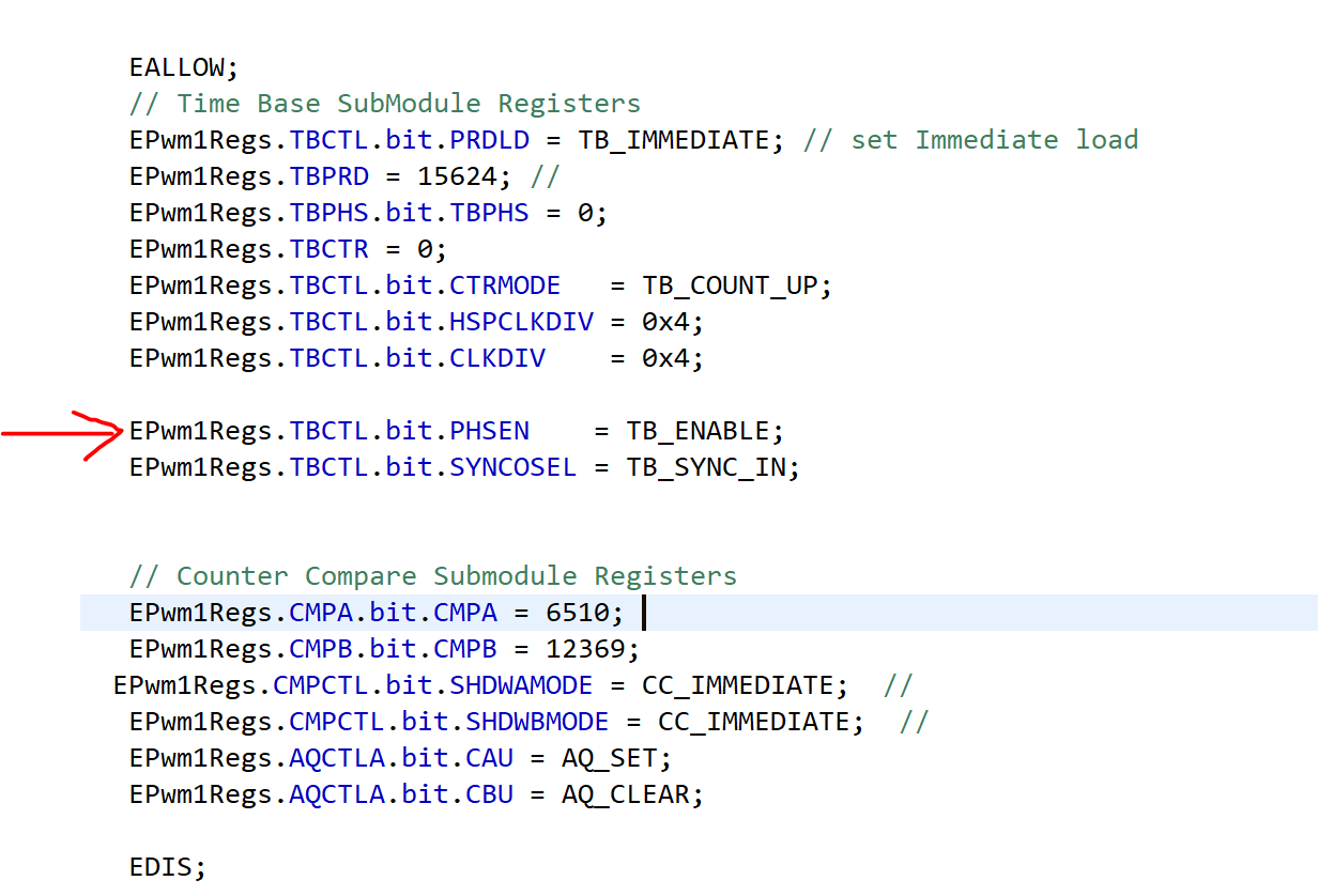

2、我的应用需要 EPWM1、2、3作为从器件、以便在启用 SWFSYNC 时 TBCTR 被复位为 TBPHS 寄存器指定的值。 为此、我编写了如下代码。
要使 ePWM 1成为从器件:
上述代码未生成正确的占空比。 但是  、当 EPwm1Regs.TBCTL.bit.PHSEN 被禁用时、将生成预期占空比。 有人能告诉我发生这种情况的原因吗? 我需要进行哪些更改、以便它能够提供正确的占空比并充当从器件?

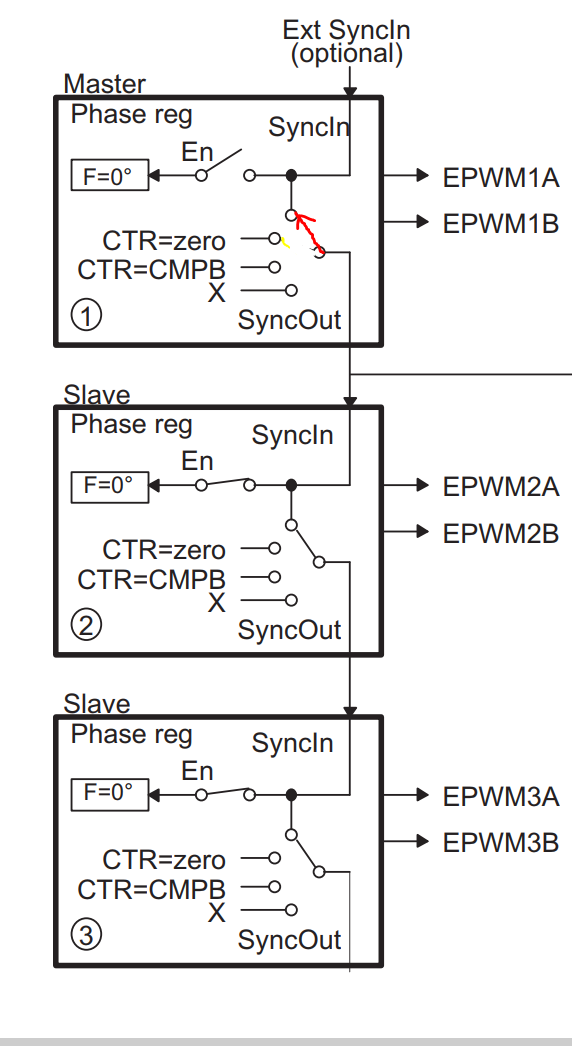

例如:假设 EPWM1设置为主器件、EPWM2和3设置为从器件、相移分别为120度和240度。
EPWM2 同步输入与 EPWM1的同步输出相同(这种情况与 EPWM1的 SyncIn 相同)、  EPWM3 同步输入与 EPWM2的同步输出相同、如下所示。
在此配置中、
只要 EPwm1Regs.TBCTL.bit.SWFSYNC 被启用、即使 EPWM1的 PHSEN 被禁用、EPWM1 TBCTR 是否也会设置为零?
我知道只要 EPwm1Regs.TBCTL.bit.SWFSYNC 被启用、 EPWM2和 EPWM3 TBCTR 就会被设置为相位寄存器值。 我想知道 EPWM1的 TBCTR 值会发生什么情况。

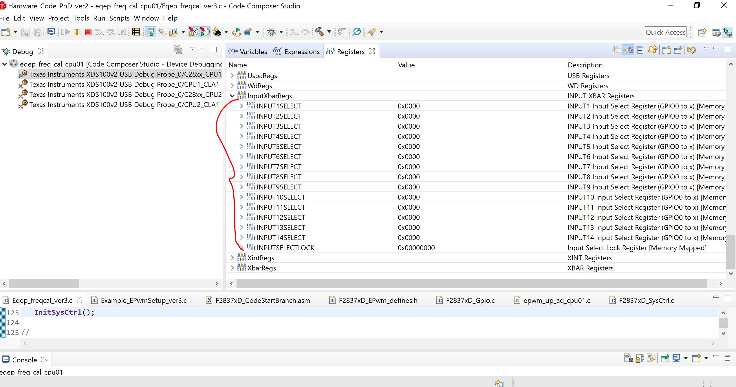

    您是否负责处理输入 XBAR? 您必须确保输入5/6未连接到 GPIO0/1或您正在使用的任何其他 GPIO。
    NIMA
    尊敬的 Nima:
    感谢您的回答。 我会检查并返回给您。
    曼尼甘塔 P

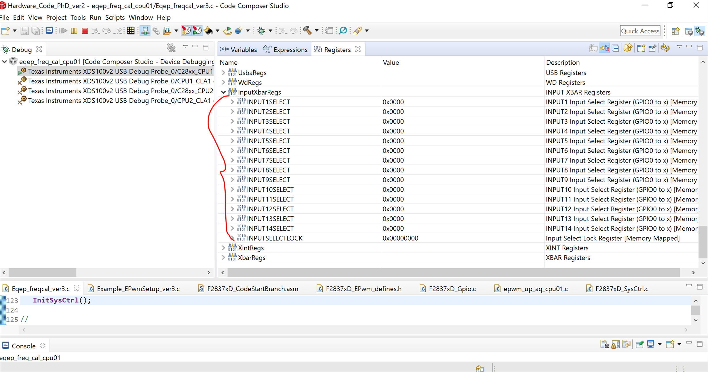

    你好、Nima、
    我可以发现输入5和输入6未连接到任何 GPIO。

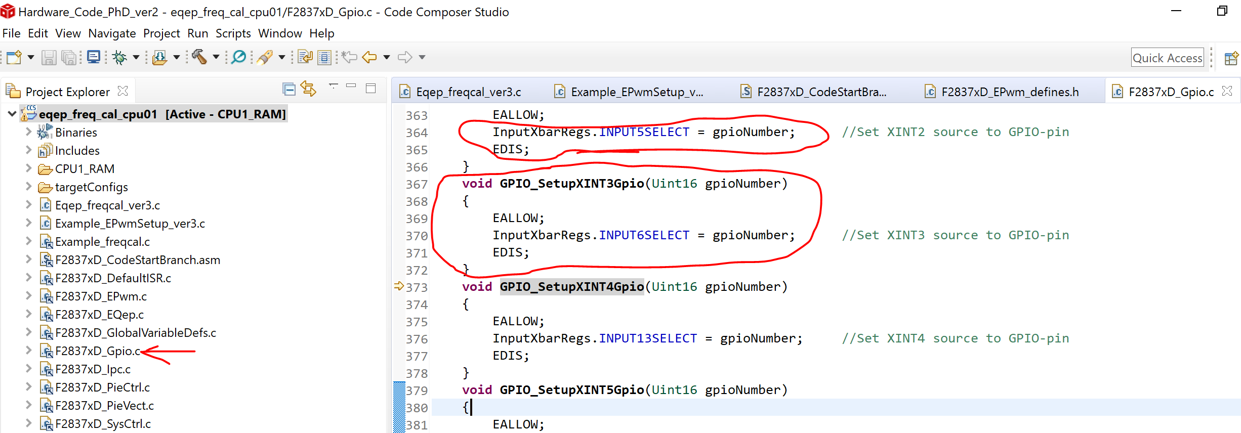

    在上面的屏幕截图中、我可以看到这些函数在整个项目中根本没有被调用。 因此、我仍然不确定为什么在启用 PHSEN 后 EPWM1的占空比仍然错误。 请帮我解决这个问题。 谢谢。
    对于该器件、这意味着它们被连接到 GPIO0... 这不是很好。 请确保将其更改为您未使用的 GPIO ...
    我必须使用 EPWM1、因为它连接到布局中的栅极驱动器。 那么、您认为无法将 EPWM1作为从器件吗?
    默认情况下、输入 XBAR 的源是 GPIO0、因此当 EPWM1处于从模式时、如果您在 GPIO0上有信号、它将保持自身同步。 您需要将这些输入 XBAR 源更改为另一个 GPIO。
    NIMA
    我刚刚看到 INPUT5SELECT 默认连接到 GPIO0。 如果我更改为另一个 GPIO、我认为现在应该可以使用它。 非常感谢您的帮助。 我真的很感谢。
    完美、请确保按下绿色的已验证应答按钮。
