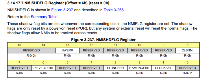

    客户是否可以在重新连接后检查 RESC 寄存器中的 NMIWDRSn 位的状态?  我想知道我们是否因为 ECC 不比较而在闪存编程期间跳闸 NMI?  我不确定在 Uniflash 中处理了多少此问题(即在闪存编程期间禁用 NMI)、因为此时也会对 ECC 进行编程。
    最棒的
    Matthew
    您好、Matt、
    至于 RESC.NMIFWRSn、它指的是地址0x5D38内容的位3、对吧? 如果 NMIWDRSn=1、下一步是什么?
    Aki、
    正确、如果这是1、则表示发生了 NMIWD 复位。   下一步是查看 NMISHDFLG 寄存器以确定 NMI 的原因。
    Aki、
