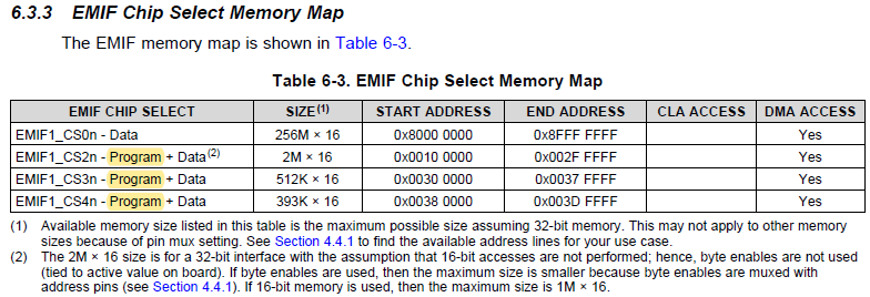

外部闪存被连接至 EMIF。 代码能否通过 EMIF 从外部闪存运行?
垂直方向是扩展内部闪存的大小。 CPU 可以直接从外部闪存运行代码、而不是复制到内部 RAM。
非常感谢。
BR、Jordan
    约旦
    是的、CPU 可以在 CS2、CS3和 CS4之外执行、这由"Program"描述符指示:
