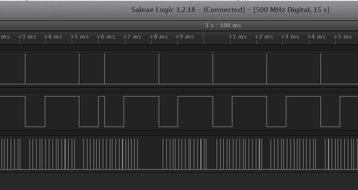

除了时间戳是在 GPIO95的下降沿触发之外、其他操作看起来都是这样的。  以下是逻辑分析仪屏幕截图:
顶部走线是辅助时间戳、中间走线是 GPIO95。
问题:我们需要使用时间戳来触发 GPIO95的上升沿(同样、也是 ePWM XBAR 输出8)。  假设时间戳始终在触发信号的下降沿触发、我们需要对信号进行反相以生成正确的时序。

    经过进一步调查、我们尚未确认 GPIO95实际上是使信号跳闸。  我昨天做了一个错误的阅读。  我更改了代码、以便禁用 CLB、并且只将 GPIO95设置为输出、这样我就可以切换 code composer 中的引脚。  该引脚仍用作 InputXBar 上的 INPUT4、因此该信号应传递到 trip8。

    Karthik、
    这起作用了。  PTP 辅助时间戳功能似乎连接到 TRIP12而不是 TRIP8。  如果我使用 CCS 切换引脚、它将在引脚的上升沿触发辅助时间戳功能。  如果我更改 TRIPINV12位、则 CM 侧的时间戳将在该引脚的下降沿触发。
