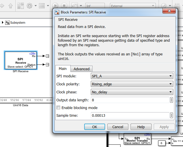

我需要使用采样时间为0.00013的 SPI 接口读取5个 ADC 芯片(5个从器件)(MCP3208)每个 ADC 有8个通道(我需要读取40个通道中的36个通道)。 我需要使用 Matlab Simulink R2017b 执行此操作。
我能够使用附加的模型在0.00013内读取8个通道(1个 ADC)。 此外、我能够读取16个通道、但采样时间会自动减少到所需时间(0.00013s)的一半(我已使用0.00013设置每个"接收块"、因此 SPI 花费0.00026s 读取16个通道)。 请参阅随附的。 请注意、即使系统正在使用16个通道、但我仍然收到此错误"目标上的内存不足、无法处理数据包: EXT_SETPARAM"(我已将"外部模式"设置的"持续时间"从1000更改为5、但仍收到相同的消息)。

1) 1)我将"接收块"的"采样时间"设置为0.000026s (=0.00013/5)。
错误为:
"在模型'SPI_C'中固定步长(1.0E-5)的设置无效。 您的模型中的所有采样时间必须是固定步长的整数倍。
组件:Simulink |类别:模型错误
'SPI_C/子系统/SPI 接收'的采样时间周期(2.6E-5)不是为模型指定的固定步长(1.0E-5)的整数倍"
2) 2)当我选择"启用阻塞模式"时

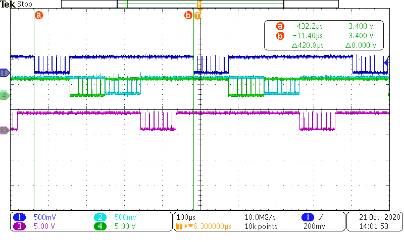

    1) 1)我能够使用我的模型读取5个外部 ADC。 在型号上稍微更改一下后、"内存不足..." 错误消失(请参阅图1)。 在图1中、使用了4个外部 ADC。
    2)实际上,我需要运行整个系统(3个 ADC 引脚读取3个 ADC 值,Matlab 函数写入我的算法,SPI_C (仅使用1个 GPIO)发送一些值,SPI_A (使用5个 GPIO)读取5个外部 ADC),具有0.00013。 请注意、SPI_C 从"Matlab 函数"块获取其输入值、因此我在"Matlab 函数"块中设置其采样时间。 SPI_A 采用特定的值来确定我们每次需要读取哪个 ADC 通道、因此、我在"常量"块和"SPI_A 接收块"中设置其采样时间。 通过使用 SPI_A 和 SPI_B (6 GPIO)、占空比(或采样时间)(使用示波器测量)会大幅降低(大约800us)。 因此、我尝试通过使用 SPI 的"所需波特率"来提高占空比值。 我注意到、当我减小"所需波特率"值时、占空比会变得更好(接近我所需的时间0.00013)、但当它大幅减小时、从外部 ADC 读取的数据的误差百分比会变得非常高、请参阅图2和图3、 占空比从420us 降低到317us、但仍然不是我所需要的(请注意、我将所有 Simulink 块内的采样时间增加到了0.00001、从而使 Simulink 模型缓慢工作)。
    我的主要关注点是将图2和图3中的占空比设为0.00013 (130us)。

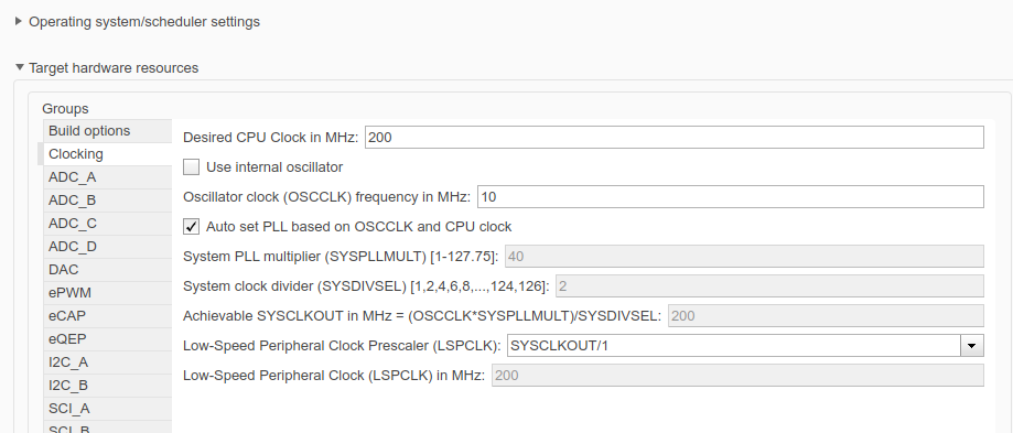

    3)在"Clocking"选项中、我认为当我将"振荡器时钟频率(OSCCLK)的值从10降低到8时、占空比会更好、但我得到了以下误差
    "执行外部模式 MEX 文件'ext_comm'时出错:
    无法连接到目标。 等待目标的连接响应时发生超时。 超时的可能原因:
    a)目标未开启。
    b)目标未连接到您的主机。
    c)模型的应用程序未在目标上运行。 您可能已单击"停止"按钮。 如果“Run (运行)”按钮未变暗,请单击它。 否则、请单击"构建"按钮、该按钮会在目标上下载并运行您的应用程序。"
    非常感谢
