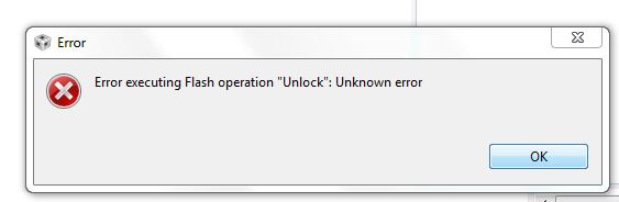

当尝试使用仿真器 XDS510USB Spectrum Digital 将 Code Composer Studio 代码刷写到 DSP TMS320F2812时、在刷写期间发生错误闪存操作超时。 出现此错误后、我无法加载 program。 显示设备已锁定。锁定后如何解锁设备?

    感谢您访问 E2E 论坛。  我会尝试读取密码位置以查看器件是否解锁。  即使密码已被擦除、您仍需要执行此读取操作才能解锁器件。
    如果器件保持锁定状态、CSM 位置可能有一个非0xFFFF 值。  这可能是由导致闪存编程超时的相同机制引起的。  如果闪存程序进程(擦除或编程)被中断、那么闪存内容可进入一个未定义状态。  如果此地址位于包含 CSM 密码的位置、则器件将永久锁定、因为密码未知。

    这是 F2812首次出现问题。 请检查所附 的 CSM 存储器位置的图像

    在这种情况下、出于我提到的原因、器件被非故意锁定。  我将确保 XRSn 线在闪存操作期间不会受到干扰、并且您的 LDO 为 F281x 提供了足够的源电流。  只要满足数据表中的最大工作电流、这应该是正常的。
    在接下来的步骤中、唯一的办法是用解锁的新器件替换 F281x。  我们没有一种机制可以让我们解锁器件、即使它是无意的。
