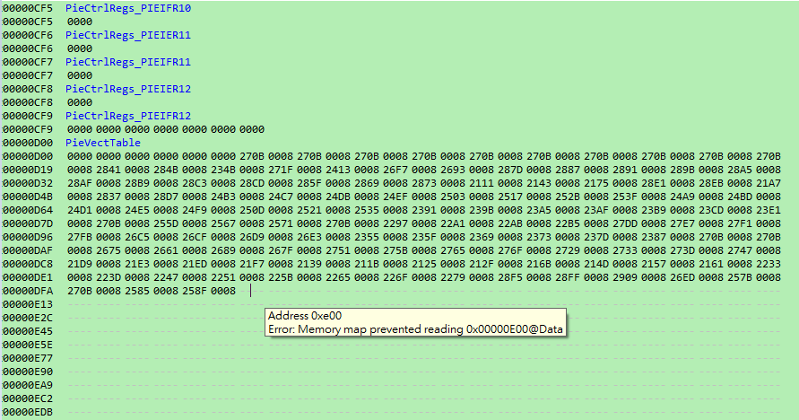

请 参阅  f2838x_headers_nonBIOS_CPU1.cmd 上的 PI_VECT_TABLE
  PIE_VECT_TABLE:origin = 0x000D00,length = 0x000200   // PIE 矢量表*/
但是 在运行 InitPieVectTable 后、我们无法在0xD00中找到完整的 PieVectTable。 出什么问题了吗?

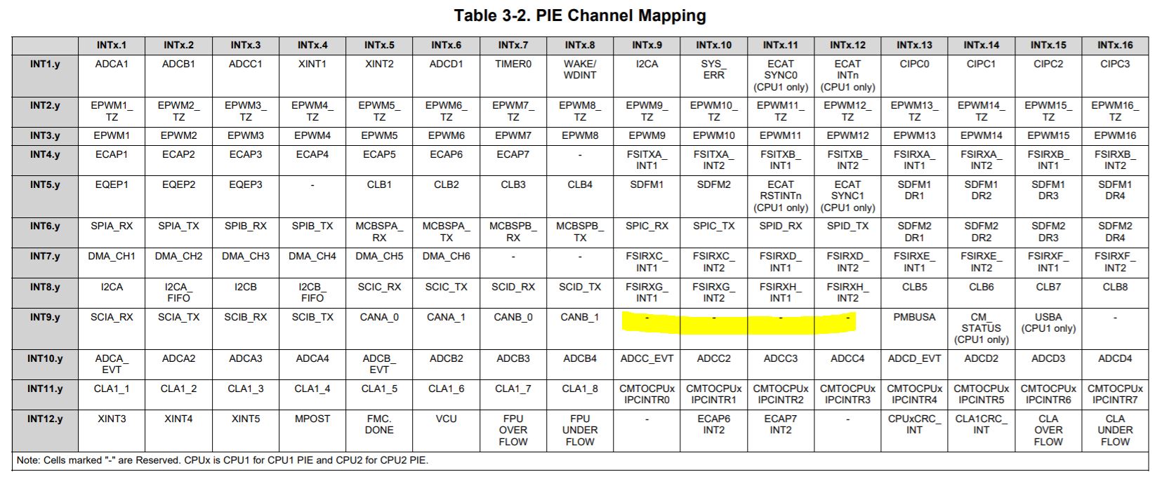

2.我在 TRM 上看到 INT 9.9~9.12是保留的,但这些是 在 f2838x_pievect.c 中定义的,这是正确的?

    1.您是否正在使用 C2000ware v3.03? 我相信3.03中引入了一个错误。 您可以尝试使用 f2838x_headers_BIOS_CPU1.cmd 文件吗? 这些文件在本发行版中互换了。 我将提出一个 TT、以便在下一个版本中修复此问题。
    2.由于 MCAN 在 C28x 内核上不可用、只在 CM 子系统上可用、因此应保留这些中断。

    因此、表3-2中为 CM 提供了一些保留的中断矢量。 我在 TRM 中对此进行了研究、找到了表41-5。 NVIC 中断映射。
    这是否意味 着表41-5 (TRM)映射到表3-2 (DS)以实现 CM 中断? 用户如何排列 PIE 和 NVIC 的优先级?

    [引用用户="Janet Shen"]2. 因此、表3-2中为 CM 提供了一些保留的中断矢量。 我在 TRM 中对此进行了研究、找到了表41-5。 NVIC 中断映射。[/报价]
    MCAN 中断仅在 CM 内核上可用、而不在 C28x 内核中可用。 因此、中断将出现在 NVIC 上、而不是出现在 PIE 中。

    您好、 Frederick、
    我无法重现此问题。 实际上、非 BIOS 和 BIOS 链接器命令文件的使用无关紧要。 我使用了 C2000ware 3.3、非 BIOS.cmd 文件、编译器 v18.12.1、我可以看到 PIecVectTable 正在初始化。
    请注意 、InitPieVectTable 函数不会初始化前3个矢量、因为这是由引导代码初始化的。 即使在初始查询中共享的 Janet 图像中、我也会看到 PIevcet 表已初始化为某个值。 您是否期望一些不同的值?
    为了确保 InitPieVectTable 实际写入0xD00位置、您可以尝试清除其中的一些存储器位置(地址> 0xD06)、然后重新运行 InitPieVectTable 函数并查看该值是否被正确写入。

    您好、 Veena、
    我认为 PieVectTable 的值在地址0xD00~0xDFF 之间没有问题。  我们的主要问题是 地址0xE00~0xEFF 始终显示消息"Memory map prevented reading 0x00000Exx"。 不管入口点 是什么,InitPieCtrl()还是 InitPieVectTable()都已完成。
    弗雷德里克

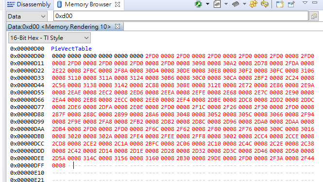

    哦、还可以。 现在我了解了您的问题。 这是一个与 CCS 相关的问题。 我将提交一个 TT 以解决该问题。
    作为权变措施、您可以更新 GEL 文件(在中提供 \ccs_base\emulation\gel\ GEL 如下所示:
    GEL_MapAddStr (0x00000D000、0x100、"R|W|AS2"、0);            /*  PIE 矢量表
    更改为
    GEL_MapAddStr (0x00000D000、0x200、"R|W|AS2"、0);            /*  PIE 矢量表
    和
    GEL_MapAddStr (0x00000D001、0x100、"R|W|AS2"、0);            /*  PIE 矢量表
    更改为
    GEL_MapAddStr (0x00000D001、0x200、"R|W|AS2"、0);            /*  PIE 矢量表
    请告诉我这是否可行。
    Veena
    您好、 Veena、
    它的工作原理!!!所有地址都具有介于地址0xD00至0xEFF 之间的初始值。 非常感谢。
    尊敬的 Veena:
    如果用户仅在 CPU1/CPU2上使用 PIE、而 此时不使用 CM、他们是否可以使用 INT 9.9~9.12将其定义为用户定义的中断?
     由于 Frederick 需要生成更多用户定义的中断、他们希望知道可以使用哪些中断来重新定义。
    如果您有任何建议、请随时告知我们。
    非常感谢。
    Janet、您好!
    是的、用户可以将它们用作软件中断、但请参阅下面的注释(来自 TRM) 、了解如何通过软件更新 PIE IFR 标志。
    Vivek Singh
    尊敬的 Vivek:
    请允许我再次确认此用法。
    因此、如果我们仅使用 C28x 而不使用 CM、我们可以重复使用 CM 中一些未使用的 PIE 矢量、对吧?
    即使我们可以使用未使用的 PIE 矢量、不管 C28 (CPU1/CPU2)或 CM、对吧?
    如果您有任何建议、请随时告诉我。
    非常感谢。
    尊敬的 Vivek:
    很抱歉、您能帮助我确认此问题吗?
    "如果用户只使用 C28x 而不使用 CM、我们可以重复使用来自 CM 的每个未使用的 PIE 矢量、对吧? 即使我们可以使用未使用的 PIE 矢量、不管 C28 (CPU1/CPU2)或 CM、对吧? "
     非常感谢。
    是的、您可以使用任何未使用的 PIE 矢量。
