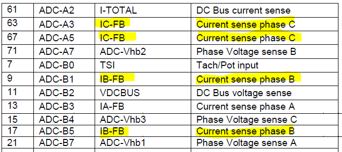

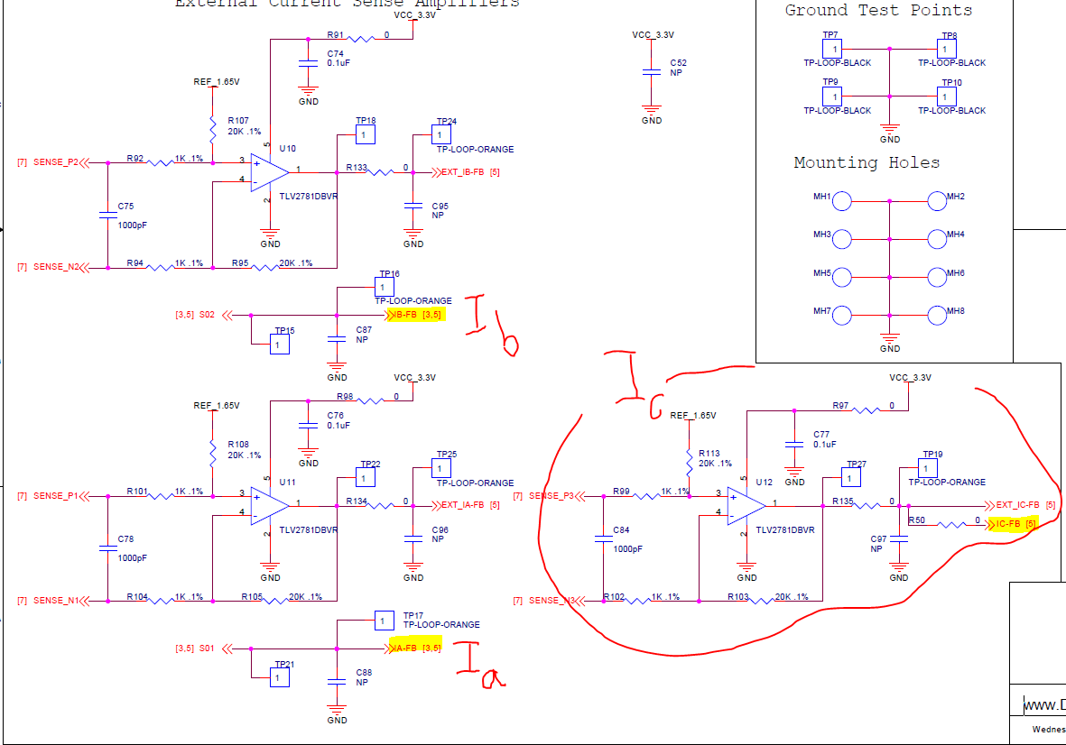

我对 DRV8302-HC-C2-KIT 电流传感器有三个问题。 首先、当我看到原理图时、我想知道为什么1个电流分流传感器(IC)通过其他电路。 另一方面、2个分流传感器(IA 和 IB)通过 DRV8302的电流放大器。 这是有原因的吗?
其次、每个电流传感器结果都连接到 MCU 的两个 ADC 端口。 我想知道每个信号为什么会进入两个 ADC 端口。 本手册介绍了测量精度。 但是、我不知道它如何改进测量。
最后、我想知道每个相位传感器(分流电流传感器和电压传感器) ADC 值(0~4095)与实际电流和电压值范围对应的位置。 换句话说、传感器测量范围是多少。 我希望能解决这些问题。 感谢您阅读我的问题。 另外、为了便于您理解、我附上了一些图片。 我期待你的答复。
谨随信
    由于 DRV830x 器件只有两个集成 PGA、因此也是一个选项。  如果电机使用三个分流电流、则可以使用具有固定增益的外部放大器;如果电机使用两个分流电流并需要更改 PGA 的增益、则可以使用 DRV830x 器件的集成 PGA。
