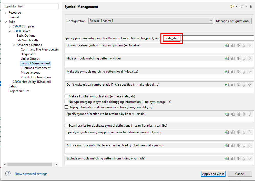

我的 eabi 格式有另一个问题。
bl_entrytable.asm 汇编器文件存在问题、它包含在 bl_app 示例中。
如果切换到 COFF 格式、则所有内容都可以编译、在 EABI 格式中、编译器或链接器会抛出 pAppEntry 和 pAppSig 指针、并且 app_table 段保持为空。
如何在 EABI 模式下将这些指针放置在存储器中?
以下是此文件两种格式的内容示例。 我出了什么问题?

    我正在制作自己的引导加载程序、但这也适用于2806x 示例中的引导加载程序。
    我已经弄清楚了问题是什么。 在 EABI 模式下、具有跳转地址(pAppEntry 和 pFwCrcTable)的向量会被编译器优化并丢弃。
    为避免这种情况、您需要使用它们、例如:
    extern volatile void * pFwCrcTable;
    void taskFxn (UArg a0、UArg A1)
    system_printf ("enter taskFxn ()\n");
    Task_sleep (10);
    volatile uint32_t * ptr = pFwCrcTable;
    (空) ptr;
    system_printf ("exit taskFxn ()\n"\});
    system_flush();/*强制 SysMin 输出到控制台*/
    然而、在 EABI 模式下、我没有发现任何地方需要手动将转换矢量注册到 code_start、否则也会优化并由编译器抛出。 这是在 DriverLib 示例中完成的、而不是在旧示例中完成的。 很抱歉、TI 已经屈服于这种使用"高级"库的倾向。
    如果未正确指定转换矢量 CODE_START、则这些示例仅适用于调试。
    权变措施:
