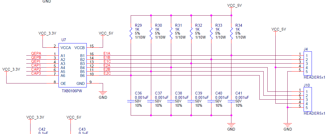

我正在使用 DRV8301-69M-KIT、并尝试根据程序中的某些逻辑向 J4连接器上的两个引脚(引脚#1和#2)输出低电压或高电压。 我可以看到、当我预期时、电压变为高电平(5V)、但"低"电压仅为4V。 是否有任何方法可以将其设置为更接近0V? 下面是 hal.c 文件中的一个片段、介绍了如何将引脚设置为通用引脚。
GPIO_setMode (obj->gpioHandle、GPIO_Number_21、GPIO_21_Mode_generalpurpose);
GPIO_setLow (obj->gpioHandle、GPIO_Number_21);
GPIO_setDirection (obj->gpioHandle、GPIO_Number_21、GPIO_Direction_Output);
GPIO_setPullup (obj->gpioHandle、GPIO_Number_21、GPIO_Pullup_Disable);
我觉得我只是缺少一些非常简单的东西。

    Tyler、
    我不熟悉此电路板、但通过查看原理图、可以看到 TXB0106是双向转换器、连接到 J4的 QEP 函数应该是 F2806x 器件的输入。  因此、连接到 VCC_5V 的1kΩ Ω 上拉电阻器提供无源偏置、以保持 TXB0106的驱动方向为 B 至 A:
    当您尝试从 F2806x 器件驱动一个逻辑低电平时、具有4kΩ Ω 电阻的 A 至 B 驱动器无法克服1kΩ Ω 上拉至 VCC_5V 的能力:
    在 J4接头上、您会看到1kΩ+ 4kΩ Ω 分压器从5V 到 GND 的结果、即4V。
