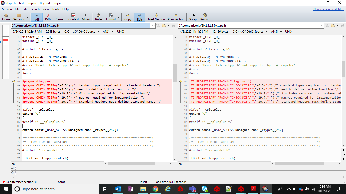

我正在使用基于 TI 的运行时库。
最初、我们使用编译器 v20.2.1.LTS 源文件并构建静态运行时库。 但现在我们已转到 v18.1.3.LTS 编译器。 我们不确定这些源文件是否会更改?
我进行了一些比较分析、并随附了一些来源 files.e2e.ti.com/.../6014.Report.html 之间的报告
请检查这些源文件是否不同。 您能否验证差异?
如果是、您能否告诉我们是否需要使用 v18.1.3.LTS 源文件、或者我们是否仍可以使用相同的源文件。

    不同版本之间、编译器中存在差异。  这包括运行时支持(RTS)库的头文件和源代码。  虽然存在这些差异、但 RTS 函数的接口继续满足 C 和 C++标准的要求。
     有关编译器版本之间差异的更多背景信息、请参阅文章编译器版本号及其含义

    我想知道的另一件事是、差异
    我想知道、以上快照差异与输出格式有关、或者取决于编译器版本。 请详细说明一下吗?

    RTS 头文件是编译器安装的集成部分。  请勿尝试组合一个版本的 RTS 头文件和另一个版本的编译器可执行文件(cl2000等)。  虽然它可能起作用、但不依赖于它。  唯一经过测试的组合是相同版本的 RTS 头文件和编译器可执行文件。
