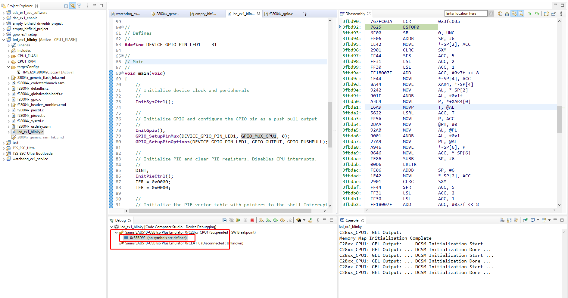

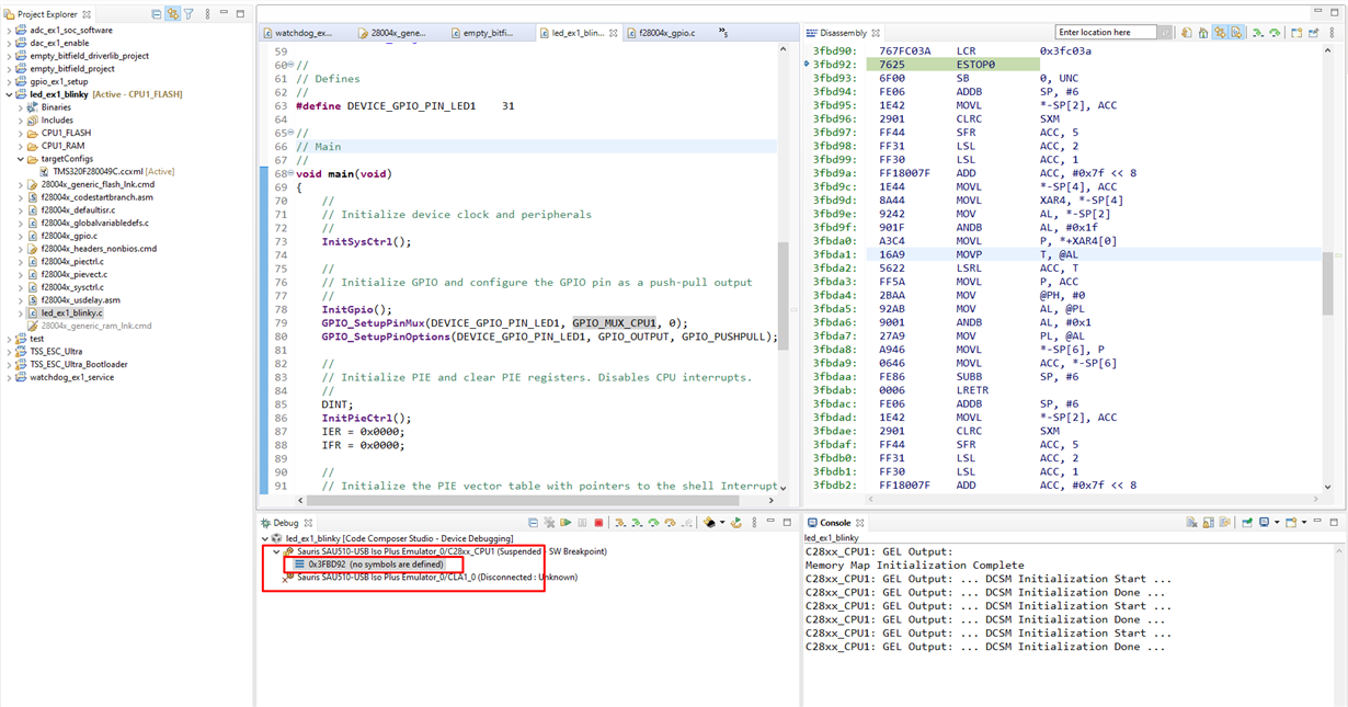

我无法理解为什么如果我在项目中将表单 COFF 切换到 EABI、程序不会运行到 main。
我尝试打开许多示例、但使用 μ СOFF 的示例不会在 EABI 模式下启动。
我想立即强调的是、它不是关于编译、我修复了库文件和汇编文件。
编译正常。 在调试期间、切换到 main 并不起作用。

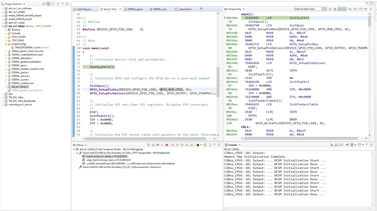

EABI (不适用):
COFF (工作正常):

    大家好、 Turnaev、
    我们尚未将 F28004x 器件中的位字段软件和示例(在 device_support 文件夹中提供)移动到 EABI。  位字段结构需要 f28004x_headers_nonbios.cmd 才能将寄存器映射到正确的存储器位置
    COFF 和 EABI 格式之间的一个区别是、EABI 将对所有未初始化的段进行零初始化。 所有位字段结构都是未初始化的结构、应保持未初始化状态。 它只能由应用软件初始化。 通过转到 EABI 模式、编译器将为所有寄存器添加零初始化代码。
    可以通过在链接器命令文件中添加 type=NOINIT 来删除它。 请参阅 f28002x device_support 中的类似文件。 也可以在链接器选项中关闭此功能。 Project properties->C2000 Linker->Advanced options->Miscalleneous->--zero_init

    我修改了文件 f28004x_headers_nonbios.cmd、将所有"page = 1"替换为"type=NOINIT"
    未设置选项"Project properties->C2000 Linker->Advanced options->Miscalleneous->--zero_init"。
    文件排除 f28004x_headers_nonbios.cmd 是不可接受的、它完全中断了所有寄存器的工作。
