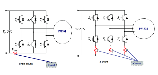

    我们设计了自己的驱动程序/开发套件、并进行了如下更改、如图所示。
    我们的设计实现了单分流控制系统、如下图[单分流]所示、但您建议的套件实现了3关控制系统。
    1." InstaSPIN 综合 FOC 库"是否支持我们的单分流控制系统设计?
    2.如果 "InstaSPIN 综合 FOC 库"不支持我们的设计、TI 是否有替代产品?
    MC_SDK 中的 InstaSPIN-FOC 代码仅支持2分流或3分流反馈。 对于单分流器、您需要使用基于 PWM 开关状态的单个直流链路电流来实现特殊的三相电流重构算法。 在低调制和扇区转换期间、您需要针对不可测量矢量区域的额外逻辑。
    对于单分流器、您还需要考虑 ADC SOC 时序。 对于2分流器或3分流器、电流的 SOC 触发点为 SVPWM 零矢量(MC_SDK 中的 ePWM 零计数)、以获取平均开关电流。 但是、对于单分流器、SOC 触发点应位于有源矢量处。 这意味着您必须修改 MC_SDK 中的 PWM 和 ADC 设置。
    我认为以下应用报告将有助于了解具有 InstaSPIN-FOC 的单分流器。
    SPRACT7 (标题:用于具有单个直流链路分流器的 PMSM 的无传感器 FOC)
    Steve

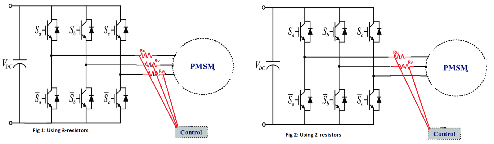

    我们计划修改我们的硬件设计、以适应  (由 TI 提供) c2000ware 或 controlSUITE 中给定的" InstaSPIN-FOC 库"。
    如下图所述、我们有两种设计方法。请帮助我们选择以下设计之一、以满足" InstaSPIN-FOC 库"的要求。
    这两种电阻器都合适、但建议使用三种电阻器模型。 您可以在决定时始终忽略第三个。
    正如 Ramesh 提到的、两者都可以。 如果您直接在相位节点而非低侧开关上的分流器上测量电机绕组电流、则不需要针对不可测量占空比的过调制逻辑、因为相位节点上的内联电流始终会流动、而与 PWM 占空比无关。
    如果您必须检查电动机接地泄漏电流、则需要使用三个电流传感器。 如果不是、您可以使用两个电阻器模型、剩余电流可通过 KCL (基尔霍夫电流定律)进行计算。
    供参考。 InstaSPIN-FOC 只需三相电流(IA、IB、IC)即可进行扭矩控制。 电流测量拓扑与 InstaSPIN-FOC 本身无关。 参考代码是通过低侧2分流器或3分流器实现的、但与拓扑类似的绝对内联电流感应将与 InstaSPIN-FOC 配合使用、并在高调制指数下表现出更好的性能。

    下图显示了使用3个电阻器的两种变体。 众所周知  、" InstaSPIN-FOC 库"适用于3分流电阻器(图2)逻辑。 但在您之前的答复中、您可以这样做
    表示相同  的" InstaSPIN-FOC 库"适用于3线串联电阻器(图1)。
    1.您能否保证对于3线串联电阻器(图1)、  " InstaSPIN-FOC 库" 同样有效?
    2.如果相同  的" InstaSPIN-FOC 库"工作原理是如何 在  " InstaSPIN-FOC "算法中进行此操作的?
    这是我的答案。
    1.是的。 没问题。
    2.两个电流在零矢量处是相同的电机绕组电流。 因此、如果保持相同的电流感应极性、则无需更改代码。
    请参阅 InstaSPIN 用户指南(SPRUH1)第5和17节。
