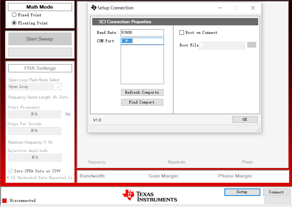

您好、支持
当我使用 SFRA_GUI 与计算机连接时、我发现无法建立连接。 配置了 SCI 通信、并且项目中包含了 SFRA 通信文件。 对于这种情况、我应该检查什么? 请帮帮我!
谢谢、此致、
Eric
    尊敬的 Eric:
    首先、请确保在器件上加载了正确的程序并运行。 此外、您可能希望从设备管理器中双击 COM 编号、因为此编号可能会发生变化。
    另一个可能的源是 F28379D controlCARD 上的 SCI 开关。 A:SW1上的位置2是 ISO UART 通信使能。 请确保此开关处于 ON 位置、以确保 FTDI 芯片与 C2000之间的 SCI 连接。
    韩文
    您好、Han、
    感谢您的耐心。我已根据您的建议进行了检查。 测试后、SCI 可以自行发送和接收、因此我认为 SCI 通信没有问题、当我将 A:SW1上的位置2放置 在 ON 位置时、  SFRA _GUI 仍然无法连接  F28379D controlCARD。我想知道 、如果 仅考虑  SFRA _GUI 和  F28379D controlCARD 之间的通信、SFRA_GUI_CONFIG 函数是否足够。
    此外、从 A:SW1到 FTDI 芯片、F28379D controlCARD 应该没有变化、对吧?
    谢谢、此致、
    Eric
    Eric、
    除了 SFRA_F32_CONFIG 和 SRFA_GUI_CONFIG、您还需要在后台任务中定期运行 SFRA_F32_runBackgroundTask 和 SFRA_GUI_runSerialHostComms、以便与 SFRA GUI 进行通信。
    有关如何将 SFRA 集成到您的终端应用中的更多详细信息、请参阅下面的用户指南。 谢谢。
    韩文
    韩,
    感谢你的帮助。 问题已解决!
