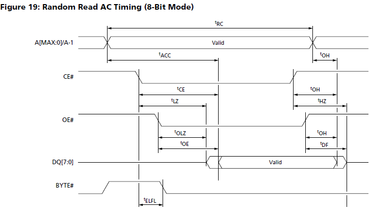

    正确、F2837x 上的 EMIF 支持具有专用信号的异步接口、该信号与典型 NOR 器件兼容。  ASRAM 器件也使用这一协议。
    下面是 NOR 闪存数据表的一个片段、您可以在其中看到专用的地址和数据总线信号:
    以下是 NAND 闪存数据表的一个片段、您可以在其中看到地址和数据信息是使用信号总线进行编码的:
    这两个接口遵循不同的协议。  目前、在任何 F28x 器件上都不支持 NAND 协议。  我的回忆是、某些 C6x 器件支持 NAND 协议、但我不确定您是否正在寻找该选项。
