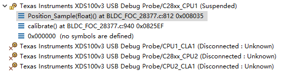

大家好、我正在从事一个 TMS320F28377项目、并且有一个奇怪的错误。
我设置 EPWM1中断并在中断函数中执行一系列函数。 代码中包含多个除法运算。

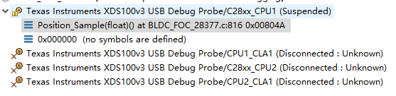

错误是在执行除法运算后、中断的入口地址消失。  DSP 将不再返回到高级 CALIBRAT()函数、它将进入一个陷阱中断并在地址0x3fe493处停止。 同时、除法运算的计算结果也不正确。
我尝试删除了除法运算代码、DSP 运行顺畅。 我还尝试在另一个 DSP 上执行代码、但该错误仍然存在。
我的编译器或链接器配置似乎有问题。 相关图片如下所示。 有人能帮我解决这个问题吗? 非常感谢!
执行除法运算之前
函数调用栈

执行除法运算后
函数调用栈(函数 calibrate()中的入口地址消失)

    您能否检查堆栈溢出的迹象? 您可以尝试使用 CCS 存储器浏览器"Fill Memory"工具以图案填充堆栈、并查看运行时是否会擦除该图形。

    尊敬的惠特尼:
    是的、我检查了堆栈、它确实溢出了。 您的回答解决了我的问题。
    非常感谢!
