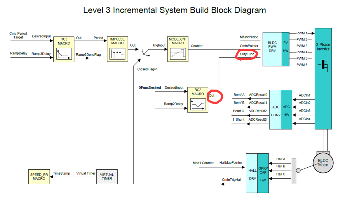

尊敬的团队:
我在"HVMotorCtrl+PfcKit_v2.1"中的"HVBLDC_Sensored"例程有问题。
在例程的3级中、从原理图可以看出 PWM 的占空比输入为"rmp2.out"、如下图所示:
但在3级计划中:
if (ClosedFlag=true){
if (HALL1.CmtnTrigHall=0x7FFF){
PreviousState = pwm1.CmtnPointer;
//如果
换向状态的霍尔逻辑反转、请对以下 if-else-if 语句进行注释。
IF (HALL1.HallGpioAccepted == 5)
pwm1.CmtnPointer = 0;
否则、如果(HALL1.HallGpioAccepted=1)
pwm1.CmtnPointer = 1;
否则、如果(HALL1.HallGpioAccepted == 3)
pwm1.CmtnPointer = 2;
否则、如果(HALL1.HallGpioAccepted == 2)
pwm1.CmtnPointer = 3;
否则、如果(HALL1.HallGpioAccepted == 6)
pwm1.CmtnPointer = 4;
否则、如果(HALL1.HallGpioAccepted == 4)
pwm1.CmtnPointer = 5;
//在
发生用于换向状态的非反相霍尔逻辑时,请对以下 if-els-if 语句进行注释。
IF (HALL1.HallGpioAccepted==2)
否则、如果(HALL1.HallGpioAccepted == 5)
} //HALL1.CmtnTrigHall == 0x7FFF
} // ClosedFlag=true
else
pwm1.CmtnPointer =(int16) mod1.Counter;
pwm1.DutyFunc = DfuncTesting;
BLDCPWM_MACRO (1、2、3、pwm1)
"pwm1.DutyFunc = DfuncTesting"; 这表明 PWM 的占空比输入仍然是开环的参数,"rmp2.out"不是占空比输入。
我明白了吗?
    您的观察结果似乎正确、请将其更改为适当的内容。
    BTW、由于开发此示例的工程师不会支持特定的查询、因此对该示例的支持受到限制。
