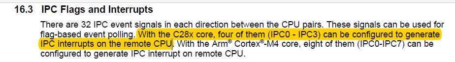

在 TRM 的第16.4章中、C28x 内核的 IPC 中断数量被称为4 (IPC0- IPC4)、如下所示:
但是 、在 CPU1TOCPU2IPCSET 寄存器字段说明表中、提到了"IPC 事件标志0-7将触发中断"。
请告诉我哪一个是正确的。
Amulrass V
    该器件上有8个 IPC 中断。 我们将在下一个文档版本中更正不一致之处。 感谢您的反馈。
