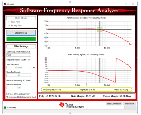

您好专家、
我不确定 Folg_cf 在这里意味着什么、但它看起来不是真正的交叉频率、这里的稳定性裕度也不正确。
谢尔登
    Sheldon、
    开环增益交叉频率基于 OL 图、您需要查看 OL 图而不是受控体。
    您在左侧的下拉框中选择了受控体。 您需要选择 Open Loop Plot
